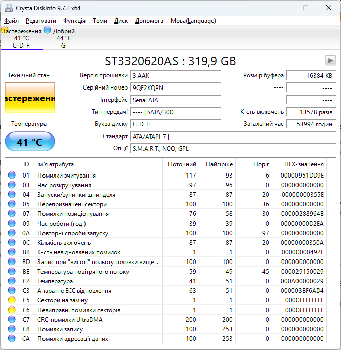

Доброго часу. З цим можна щось зробити???, віник працює, але є проблеми з тривалою загрузкою системи, підвисання і тому подібне.
Дякую.

забекапити важливі дані з нього і купити новий

tablestikus: ↑ 08.01.2026 10:31забекапити важливі дані з нього і купити новий
Та я то знаю. Також пробував в Victoria ганяти, картинка не міняється.
Дякую.

QFlash: ↑ 08.01.2026 10:51
Дякую.
Ну якщо хочется погратися - то ремап через вікторію спробувати і потім постійно моніторити смарт чи не почне далі сипатися. Але по практиці скажу що він може дійти до 10 секторів і так висіти роками, або різко посипатися ще більше.

Там некуда ремапить, если что. В мусорку.

Так, вкупив новий SSD по старих цінах, клонував WIN11 з HDD на SSD - норм. все працює все гониться. Не знаю наскільки вистачить, мережу можуть без попередження відрубати.
Питання до спеціалістів: чи можна якось вичислити де саме засіли биті сектори та відрубати цю частину HDD, щоб до них звертання головок не було???
Дякую.

Оновлення: останній раз проганяв Victoria latest - нічого, навіть битих не бачить. Віник проблемний однозначно, там вище фото.

Перепиши его викторией, а потом в режиме верифай с графиком поймешь где затыкается и отрежешь ту часть (хотя это никогда не помогало на долго)

QFlash: ↑ 12.01.2026 18:42 Так, вкупив новий SSD по старих цінах, клонував WIN11 з HDD на SSD - норм. все працює все гониться. Не знаю наскільки вистачить, мережу можуть без попередження відрубати.
Дякую.
Відправлено через 9 хвилин 11 секунд:
Если есть желание полечить диск, то рекомендую почитать статью
https://sector.biz.ua/docs/clear_s.m.a. ... _hdd.phtml
