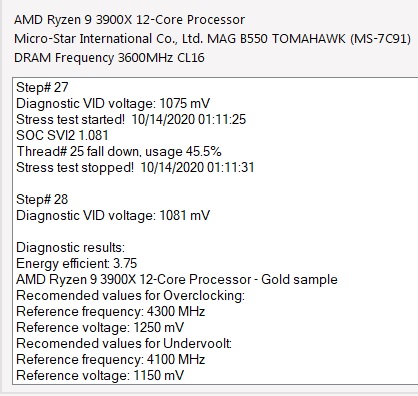

Сменил план питания с производительного от амд на сбалансированный от амд и мой процессор стал золотым. :D

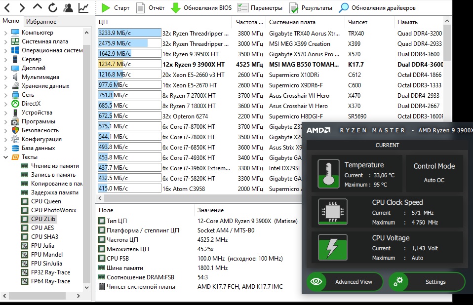

Так вам просто хочеться потестировать программу.
Но конечный результат это ухудшение производительности в различных программах.
Вот возьмём архиваторы. То что предлагает CTR мне это залочить производительность на 4300MHZ.
Открываю AIDA и провожу тест CPU Zlib разогнанного компьютера через AMD Ryzen Master
По тестам вижу, что процессор у меня работал на 4525Mhz :lol:
P.S.
Сейчас начнут в меня кидать помидоры, но я досих пор профита не понял. Обьясните мне если я не прав с тем что написал выше. :beer:
P.S.
Сделайте скрин с вкладки стресс тест -> статистика . Там по всем потокам будет отображаться максимальная и средняя частота . А то что у вас на пол секунды показало 4525 это ничего не значит .
