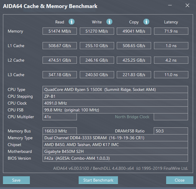

[quote="Ouroboros"]может кому пригодится
самс двуранг
Samsung M378A1G43TB1-CTD
мать giga b450m s2h+1500x
Интересно существует хоть одна гигабайтовская мать которая может в разгон? Если на ней даже бидаи так фигово едут

Ouroboros
Аватара пользователя
Откуда: Архангельск
Сообщение
Ifen
Это не б-дай.
Отправлено спустя 1 минуту 24 секунды:
Lorichic
Откуда: Киев
Сообщение
Ifen:Если на ней даже бидаи так фигово едут
С разгоном памяти всё нормально у гиги, там другие проблемы, типа холодного старта
