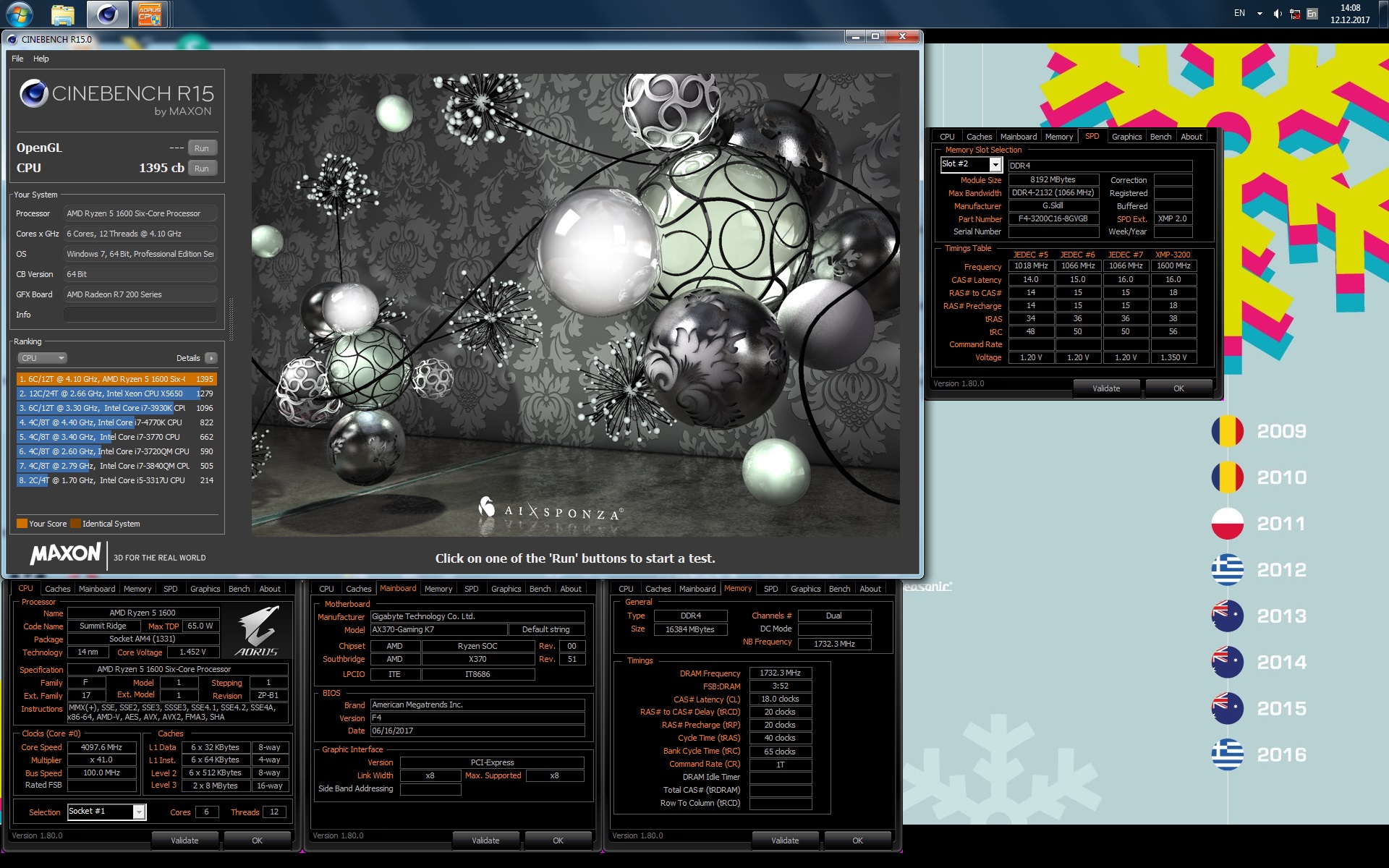

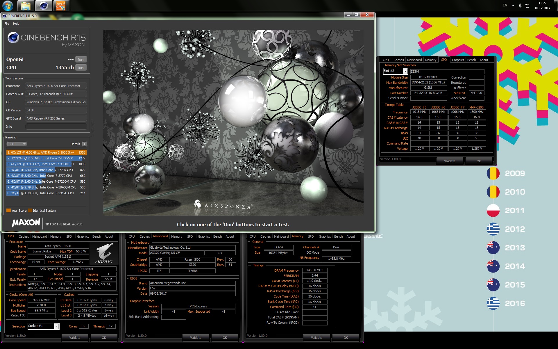

Звичайно, в чомусь Ви праві. Та й екземпляр R1600 може будь-який трапитися, але шанси з СН6 запуститися на високій частоті чималенькі.
До прикладу, мої R1600 + K7 в роботі з RAM4133 (з казкової Лапландії від привітного Сніговика ;) ):
CinebenchR15
А це вже моя RAM3200:
Максимум на К5 в CinebenchR15
Максимум на К7 в CinebenchR15
