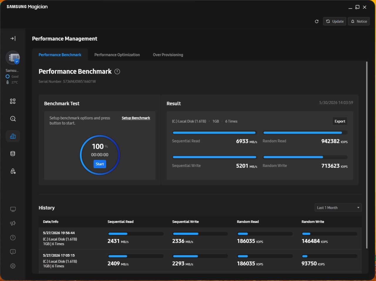

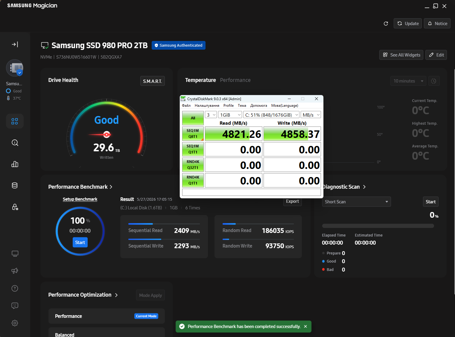

А підкажіть куди копати.
Samsung 980 pro 2Тб, ПК1 з профілю, випадково помітив, що він чомусь в бенчмаку почав видавати якусь хрінь. Самсунг магіциан показує 2500Мб/с читання/запис, крістал диск марк 6-й показує теж 2500, а крістал 9-й показує 4800 о_О
Коли тільки ставив вінду і тестував, то було все ок, і магіциан і крістал показували ~7000мб/с.

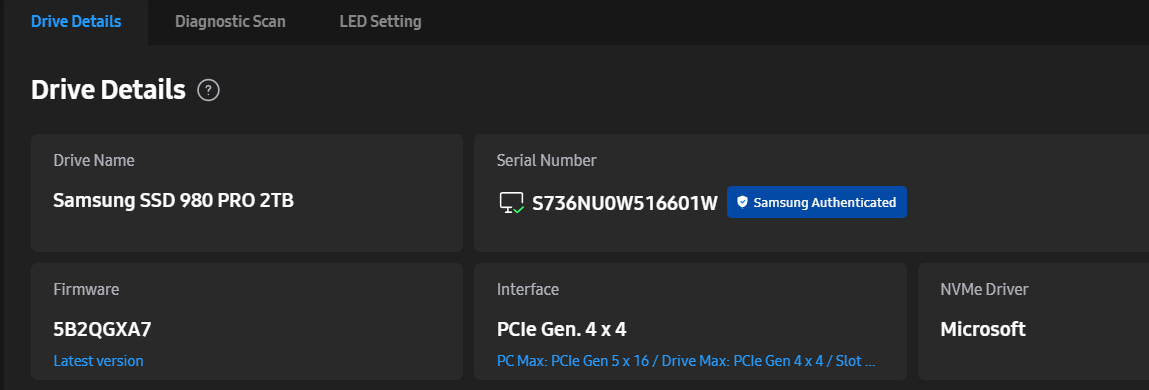

Магіциан пише, що інтерфейс ок: РСІе 4.0х4, прошивка остання, заповнений на 50%, трім примусово робив - пофіг. В системі нічого не мінялось із 23 року, як зібрав - так туди і не лазив більше.

Зібрався сьогодні, значить, розбирати ПК щоб діагностувати ССД. чисто по приколу запустив ще раз тест і... він видає нормальні швидкості
Нічого з ПК не робив за цей час.
Нижче видно історію тестів, де все було дуже сумно.
