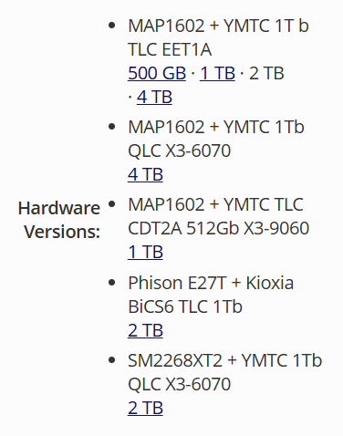

LynxyOne
извиняюсь, уже в глаза долбусь, не туда на текпаверапе глянул. там у всех их ревизий скорости должны быть больше. давай начнем с малого и посмотрим в каком состоянии порт, щяс скажу чем и как.

Shpoker

Shpoker
- Звідки: Киев
LynxyOne
вот теперь всё четко. диск - мусор)) (забыли в рейд0 поставить банки памяти?)

тут нужно смотреть глубже:LynxyOne: ↑ 11.07.2026 21:39Сміття в плані чипи гівном воняють, чи брак? Чи невдала партія?
что за банки памяти, читаем на них даташит (если находим конечно), потом складываем банки в рейд0, получаем некоторый результат.
- если там выходит 2400 (как на скрине с тестом) - то память медленный шлак
- если по даташиту у каждой банки памяти скорости как на тесте - то начинаем крошить батон на прошивку или разводку платы (забыли рейд, брак)
- если у банок скорость выше - начинаем копать в контроллер (влом читать что он там может)
