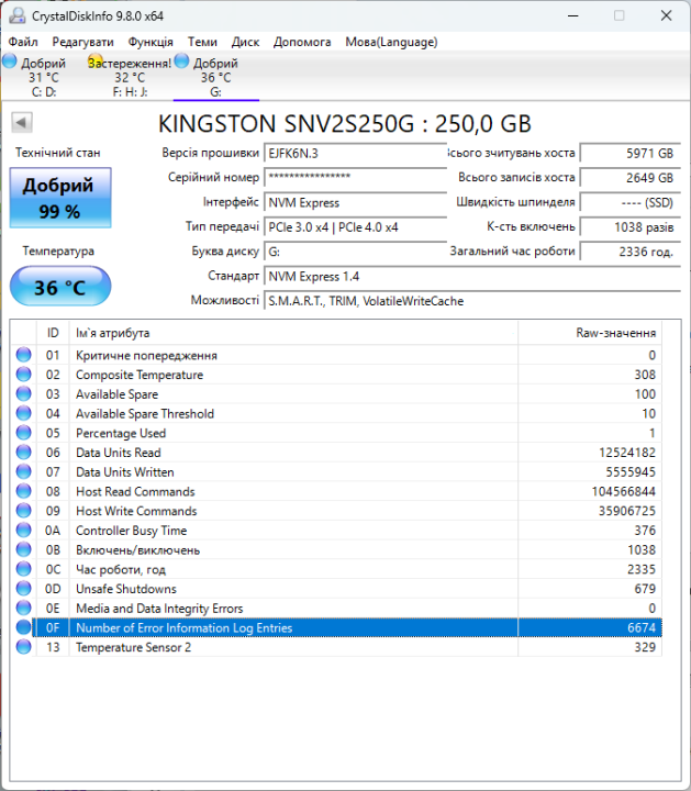

Це їхня програма таке видає:
Може прошити його. Але прошивок нема на офсайті. Kingston
Відправлено через 27 хвилин 42 секунди:
Shpoker
- спойлер

программа выдаёт тот-же смарт, толку с него. Не трогай, но наблюдай дальше, шо еще сказать (кроме как smartctl -a /dev/nvmXXX с под бутявого линукса)

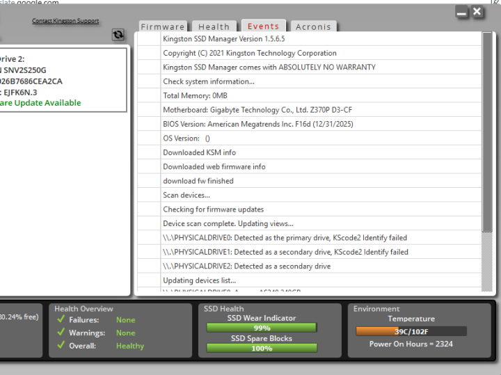

слушай, а в их проге, что за вкладка events?

Хрин його знає. Ось скрин:

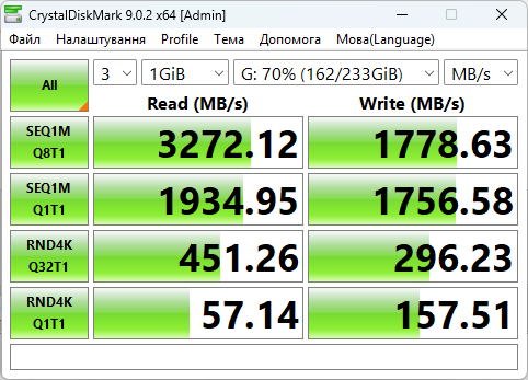

Я поставив файл підкачки на NVMe, оскільки брак опери 8G, купляти оперу по crazy цінам в наші темні часи - ну на...
Може через то, така поведінка.
Але якось ігри плавніше ідуть. Здохне то здохне, у нього нарантія є на рік вроді, хоча там по гарантії хрин тобі щось повернуть в наші темні часи.

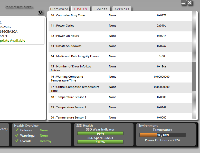

нет, не из-за этого. короче, пока не поймешь что в журнале - поглядывай (может там наркоманы из вд просто пишут ОК при каждой загрузке, кто знает. был бы у меня хоть один такой диск - проверил бы)QFlash: ↑ 16.04.2026 20:28Може через то, така поведінка.

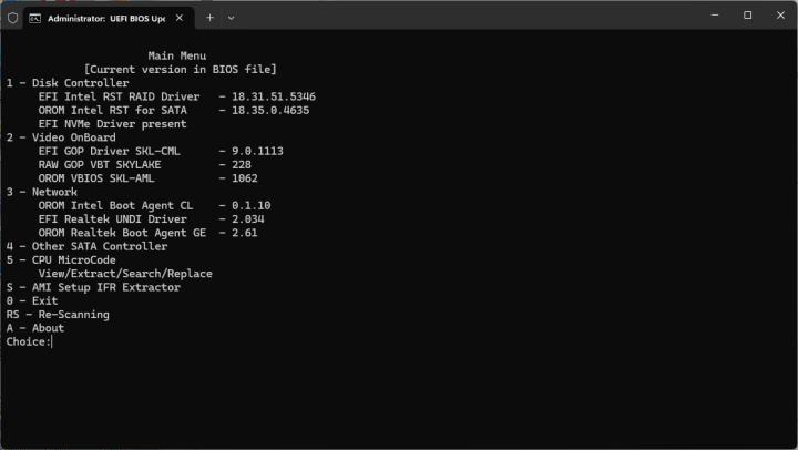

Оновлення інформації.
Ще знайшов для модулів UEFI оновлення дискових контролерів до версії 18.х.х.хххх, ці контролери для проців 11-12Th і відповідно Z490 і Z590 чипаків.
У мене стояли 17.х.х.хххх в мікропрограмі, для Z370 чипаків.
У мене Z270 чипак, мікропрограма від Z370 чипака, оскільки мамки Z370PD3 і Z270PD3 клони. По "boardviewer" дивився.
Пробував ставити для Win11 дрова Intel RST driver v19.5.1.1040 - хрин, не ставляться, каже іди подалі.
Я тоді в мікропрограму загнав 19.х.х.хххх - хрин, ПК відмовляється стартувати оскільки вони ідуть для 12-14Th проців і відповідно до Z690 і Z790 чипаків.
Добре що у мене система DUAL-BIOS, яка дозволяє легко відновити ПК, що став шлакоблоком
А так все працює чудово. В біосі навіть дає можливість створити RAID з SSD та HDD.
Так шо якось так.

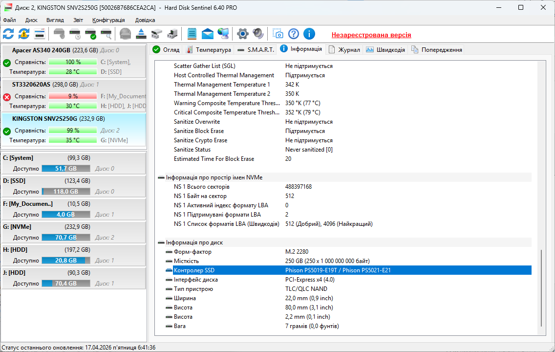

Бюджетник кингстон А серия (не помню точно данных), при старте может материнка закидывать в биос, там в имени диска PS3111 0Gb. Если перезапустть ПК на какой-то попытке даже загружается. есть замена секторов, но в целом жив. Но в журнале смарта есть интересные записи, типа контролер записал что диск ему неизвестен. Как раз похоже на нужное. Где-то отвал чипа или можно пробовать перепрошивать? Ясно что диску не очень хорошо, но можно ли агонию продлить?

Прошивай, этот кусок шоколада любит терять прошивку на ровном месте и потом вот так глючить
