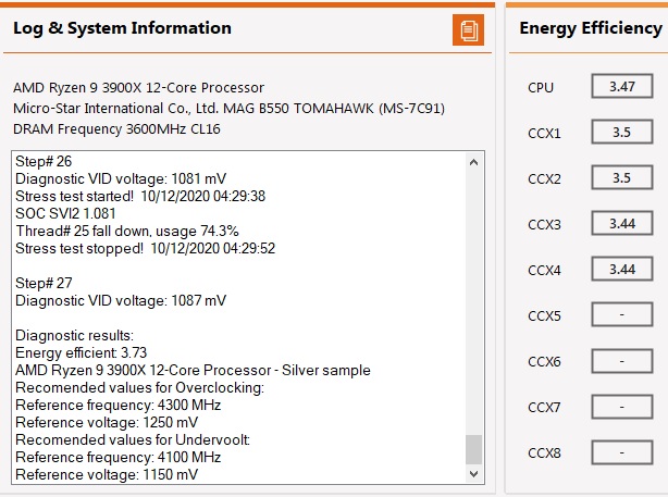

Я разобрался. Суть в том, что не статья то брехня.
К примеру статья про материнку Томагавк - написано что LLC 3 тоже самое что и Auto - а вот нет брехня.
В этой статье рекомендуют LLC 3 - а вот именно эта зараза и была с llc 3.
В общем поставил LLC2 - т.е. план чтобы не просаживалось напрящение а не как советуют чтобы чуть уменьшалось.
Как поставил - всё пошло по маслу.. Сразу прошёл тест и все ошибки пропали.

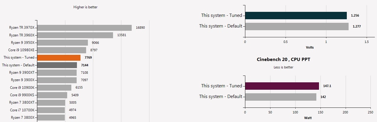

Вот результат:
Норм программа. Но производительность на 1 ядро не существенно увеличилось.
Т.е. я геймер я всё равно потоки отключаю, просто пришёл потестить.
Также остались некоторые вопросы, почему программа так и не определила что процессор может работать на 4400Mhz.
По остальному - автору нужно сделать, чтобы программа работала с отключенным SMT.
