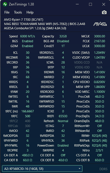

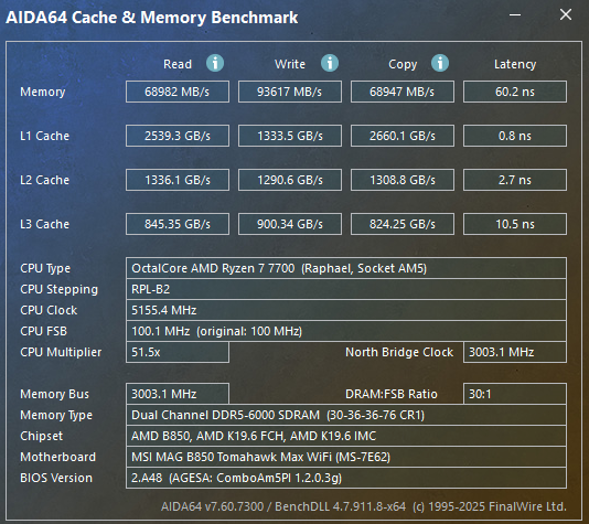

Artem_M: 28.03.2026 15:50cl28 6200 теж не їхало, але поїхало на 30.
В мене на 6000 cl30 вищі результати. Цікаво, це FCLK так бустить? В мене на 2167 найкращий результат, VSoc 1.25 здається замість 1.3. Напруга пам'яті 1.4.
Гріється, правда, до 50-52 градусів десь, але це нормально, як я розумію.
Зображення
Єдине з чим не розібрався, що при моїх таймінгах і налаштуваннях (виставляв по прикладу звідси і з повного дефолту, руцями без всяких профілів) при включеному Memory Context Restore (включав його вже після успішного тренування пам'яті) висне комп і в біосі також зависає через умовні 15 секунд. Якщо виключити Memory Context Restore, то все працює, тільки кожного разу йде тренування. Не критично, тому забив і користуюсь так.

anta777: 16.04.2026 17:38Memory Context Restore потрібно на зен 4 вмикати або вимикати разом з Powerdown.
Дуже дякую. Пофіксив, тепер з увімкненим Powerdown і Memory context restore не зависає. І комп швидко включається. :up:

NST1983: 04.05.2026 22:26Чому Powerdown і Memory context restore увімкнули? Якщо обидва параметри вимкнути то глючить?
При включеному Memory context restore і вимкненому Powerdown зависав комп. При вимкнених обох все нормально працює, але кожного разу йде тренування пам'яті секунд може 20. При включенні обох проблема пропала і комп не висне, і швидко завантажується.
