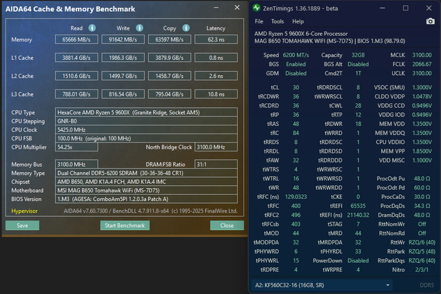

Накінець-то 6600 1:1 cl26 :)
Зображення
Востаннє редагувалось 28.03.2026 15:31 користувачем RoMiLiUs, всього редагувалось 3 разів.

unique-neon
TimBest: ↑ 26.03.2026 15:44 Вітаю. В мене проблема. Не можу запустити пам'ять на 6200 сл30. Прописал первічні таймингі все інше в авто. І даже так не хоче. Що тільки не пробував. Не як не виходе. 6000 сл 28 максимум що вийшло зробити щоб працувало стабільно.
. Зображення
Зображення
Якщо їде cl28@6000, а cl30@6200 ні - тоді можливо справа у нестачі vsoc (mclk від неї залежить), а не в пам'яті. Vsoc бачу і на 6000 не малий.

TimBest
Я вже просто не знаю, що робити! Якщо ставлю Odt Pd на 48 Ом, то взагалі не стартує. Пробував зробити андервольт процесора, щоб зменшити навантаження, все одно нічого не допомагає! Що цікаво: на 6000 cl28 тримається стабільно навіть при fCLK 2200 і Odt Pd на 48 виходить, але коли rRFC ставлю менше ніж 475, починає сипати помилками. Хоча пам'ять за EXPO працює на 6400 cl32, звісно, там 1:2, але все ж таки...
Зображення
anta777
Мінімальний tRFC для цих чіпів 160 нс, це 480 тактів для 6000.
А звичайно tRFC для стабільності потрібен більший.
Від +10 нс до +30 нс.
unique-neon
TimBest
Опори там нічим не допоможуть. По симптомах не вистачає vsoc на 6200 для 1:1.
Максимум що можна виставити - 1.3в, більше мат плата не дозволить. Навряд воно того варте.
