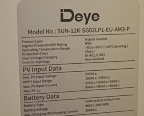

То так хотів зроби але по феншую буде не гарно якщо знімати панелі! Хотів 1 стрінг на гараж і зелений пробувати підключити

Я хочу зробити паралельно 6+6 а другий стрінг на 8 так буде вірно? Бо багато інфи

напишіть точну модель інвертора і панелей, щоб шарячі люди могли порахувати, бо інвертора і панелі різних серій мають відмінні характеристикиNic_Roman: ↑ 24.08.2026 10:37 SergN

Можно по різному, якщо хочете максимально щоб була вигода, то 8+8.А так можна 7+7 паралельно і 6 послідовно.Чому так , тому що у інвертора максимально буде віддача, якщо робочий вольтаж в стрінгу дорівнює 360-370в.Nic_Roman: ↑ 24.08.2026 10:37 SergN

Гляну пару днів і підключу 7+7 на 1 і 6 на другий якщо вже знову буде перенапруга то прийдеться рити і залучати 3мппт! Ви рекомендували що то можливий варіант

А в чому проблема поділити 20 панелей на чотири послідовні ланцюги по п'ять панелей? Та об'єднати по два ланцюги в паралель? Буде вдвічі менша напруга і копати не треба нічого.

Так не каже ніхто так! Якщо можна то краще так зроблю! Але то буде по 250в то буде добре так? І збережеться13квт генерації?

Ну, напруга буде вдвічі менша, а струм вдвічі більший. Потужність буде така сама, якщо не враховувати втрати на кабелі.Nic_Roman: ↑ 24.08.2026 13:50 _VlaD_
Можна буде навіть добавити панелей.
