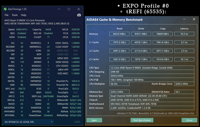

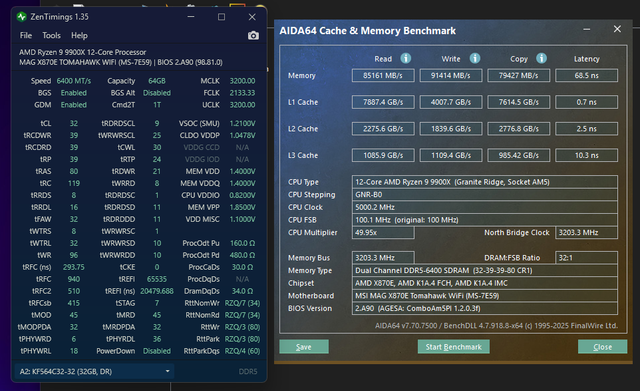

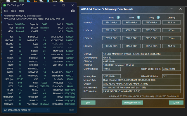

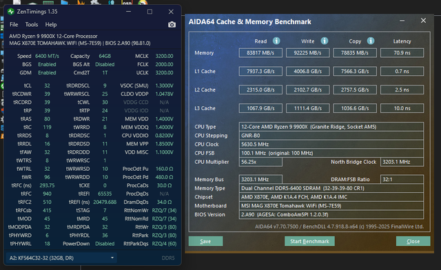

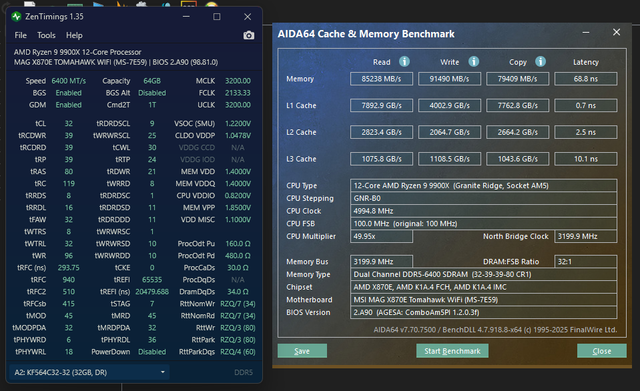

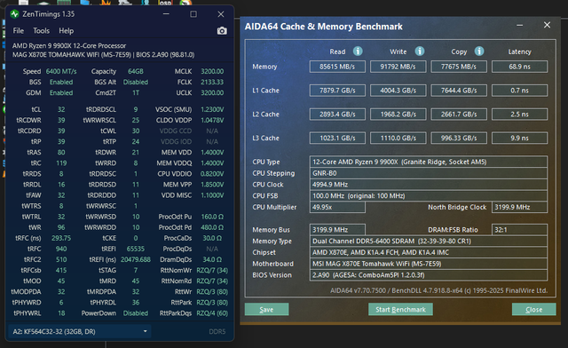

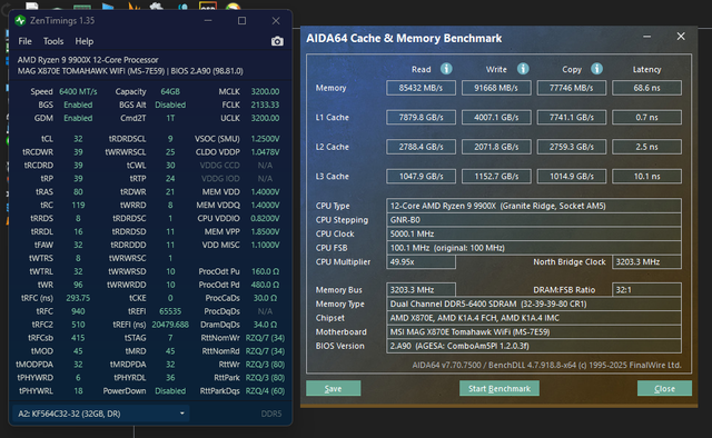

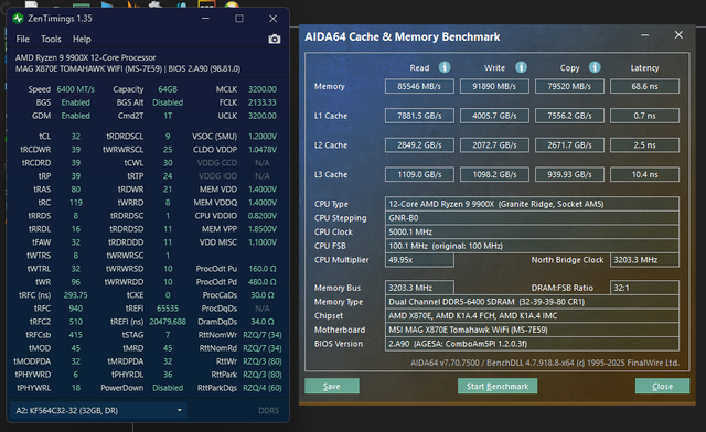

►МОНАХ: ↑ 09.10.2025 13:31 ► Так-с, в цілому схему для подальшої роботи - зрозумів, буду пробувати. Як щось толкове вийде з того, то відпишуся вже в темі по розгону пам'яті...
► Замість того, щоб верстати книгу, вирішив сьогоднішній вечір таки присвятити своїй криворукості - підвищити "фабрику", понизити напругу і заодно подивитися, що там міняється в плані "оперативки"... -
• скинув "проц" на дефолт/вимкнув РВО;
• всі налаштування - по замовчанню або на "Авто";
• ОЗУ: ввімкнено ЕХРО - 6400МГц (CL32-39-39 @1.4V) + tREFI (65535);
• mclk=uclk;
• fclk виставив одразу на 2133МГц;
• vSoC виставив на 1.25в -
- і пішов знижувати на 0,01в, заміряючи поки що бенч Аіди по кілька разів, без прогонів тестів на стабільність.
► Зайве коментувати щось - не візьмусь
► "Стюардесу закопав", відкотився на fclk="Авто", vSoC="Авто" і без вмикання та налаштування РВО знову прогнав тест: ► Що ж - я готовий
► ... Так, почекайте - для зручності порівняння закину сюди з паралельної теми свій кращий до цього результат (те ж саме, що і останній з вище приведених тестів + РВО): ► Розпинайте

a_z_z_y
HWBOT OC Team
- Откуда: Kyiv
Від вольтажу vSOC швидкодія кешів процесора і пам'яті не залежить ніяк.МОНАХ: ↑ 09.10.2025 21:41Не втримався...
Все ваше тестування в аіді _ні_про_що_
Збільшення fclk при сталої частоти оперативки вам мало дати трішки більші показники в аіді і трішки меншу затримку.
Перечитайте уважно чим треба тестувати стабільність.
МОНАХ
- Откуда: Український Шаолінь
► a_z_z_y, про тестування затримок, стабільності - то зрозуміло і на те потрібно більше часу, наразі мене цікавить чи я, можливо, ще щось десь не відключив чи навпаки не ввімкнув - сама методика по зниженню vSOC у мене правильна?
► Також мене цікавила нижня межа стабільності системи в принципі при зниженні vSOC, бо раніше до напруги ніколи не лазив і було цікаво дізнатися, раз вже взявся, то ж по бистрому прогнав діапазон, бо мене цікавить в перспективі все ж таки виставити "фабрику" на 2133МГц таким чином, щоб зберегти стабільність системи. Але, щоб з усіма потрібними тестами потім не ганяти весь "теоретичний" діапазон напруг, я наразі дізнався, що нижче 1,20в немає сенсу йти, а "практичний" діапазон, скоріше за все, лежатиме в межах 1,21-1,25в.
► То ж кранчити "фабрику" більш грунтовно буду пізніше... Інше питання, повторюсь, чи я все що потрібно повимикав або ще щось поміняти потрібно було, бо поруч з vSOC ще одне налаштування по напрузі "нагло очі кололо"
так і "спокушало", щоб і його "покрутити", тільки от "гугління" показало суперечливу інформацію стосовно цього параметра в uefi msi по відношенню до vSOC -
не став чіпати (хоч це і в сторону зниження), але виникло питання, можливо ще щось десь в uefi "висить" не правильно увімкнутим для такого роду тюнінгу?
► Ну, а паралельно - чого б не прогнати тест пам'яті аіди, я ж до кінця так і не розумію як саме стабілізація fclk на 2013МГц вплинула б на частоту (я зараз не про стабільність роботи самої ОЗУ) і продуктивність "оперативки" через вплив на mclk, бо, наскільки я зрозумів з Ваших пояснень mclk і fclk - це взаємопротилежні залежності від показника vSOC
. Чи дану взаємозалежність я також ніяк ніде не побачу, окрім як непрямо в тестах стабільності і непрямо по змінах в затримках (по кранчеру)?

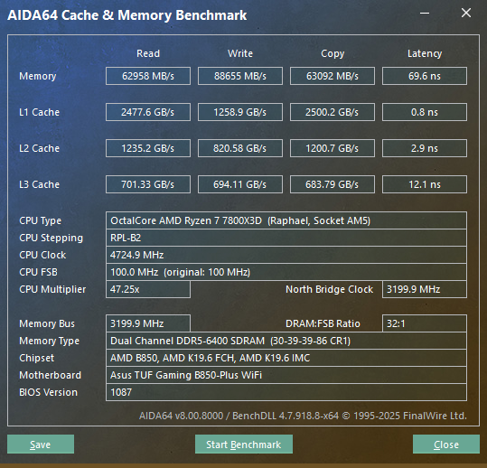

a_z_z_y Подскажите пожалуйста как можно улучшить показатели, как-то не очень приятные цифры
профиль экспо : 3200 МГц 30-39-39-86 (CL-RCD-RP-RAS) / 155-943-512-416-96 (RC-RFC1-RFC2-RFCSB-WR)
эти ставил вручную -
uclk 1:1
Vsoc - 1.22
fclk - 2133 Последний мой процессор АМД был - s939
Привык к интелу, а тут посложнее
На ддр4(интел) веселее как-то было

Jonny_Jedai
Бажано скрін ZenTimings.
А так то 3Д кеш в вашому процесорі солідно додає швидкодії, але і збільшує затримку пам'яті (бо довше в кеші шукати потрібні дані).
Я б так сильно не переймався за затримки на вашій системі.
UPD: Ось приблизна ціль для наслідування:
UPD2: навчіться спойлерами користуватися
