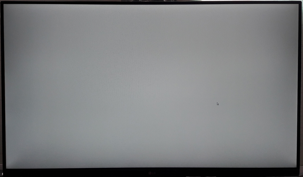

Сфотографировал LG 27mp68vq-p при естественном дневном освещении: белый фон, яркость 90, контраст 50
Вопрос к тем, кто "видел много мониторов": в плане затенений это "ужас-ужас" или в пределах "нормы" для такой ценовой категории?

Comanche:Сфотографировал LG 27mp68vq-p при естественном дневном освещении: белый фон, яркость 90, контраст 50
Это ровно то, как выглядит эта лыжа. Хорошо видны угловые дефекты в нижних углах и затенения сверху слева-справа. У безрамочных 27" всех такая фигня. AMVA не в счёт, но там другие проблемы.
А если сфотографируете чёрную заливку в темноте, то увидите еще и засвет снизу слева и сверху справа, но не в углу, а чуть ближе к центру.
И вопрос тут, собственно, не в ценовой категории, а в том, что сейчас всё такое. Можно найти модель с чуть лучшей равномерностью, но обязательно будут другие проблемы.
Comanche
Сообщение
Другими словами, Вы рекомендуете не париться с поисками, а "потихоньку привыкать..."?

Comanche:Другими словами, Вы рекомендуете не париться с поисками, а "потихоньку привыкать..."?
Примерно так :) Если бы был на сегодня удачный вариант - я бы с радостью его порекомендовал. Но увы...
Можно взять филипс. Но будет ли лучше с сильным глоу вместо неравномерности? Вряд ли. Можно посмотреть делл р2717н, но будет ли лучше с желтящим левым краем и тоже затенениями, но горизональными сверху и снизу? Та не думаю. И так вот куда не ткни. Даже AMVA, без засветов и глоу, страдает от артефактов на однородных заливках (причем официально в Benq сказали, что это полная норма по стандартам ISO) и блэк краша. Если для игр-кино еще нормально, то про любую работу с графикой можно смело забыть.
