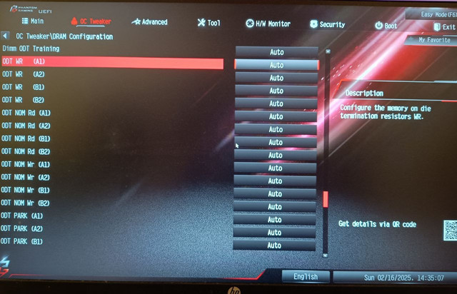

Порився в біос і не знайшов майже нічого, що хоча б віддалено нагадувало опори згідно вашому опису. Є тільки один підозрілий блок, називається ODT, його призначення я до кінця не можу вкурити, правда параметрів там не 6 а близько 30, виглядає так:

Mixx: ↑ 16.02.2025 15:44Порився в біос і не знайшов майже нічого, що хоча б віддалено нагадувало опори згідно вашому опису. Є тільки один підозрілий блок, називається ODT, його призначення я до кінця не можу вкурити, правда параметрів там не 6 а близько 30, виглядає так:
О, то воно і є. Усі WR, NOM RD, NOM WR, PARK. I ще також має бути нижче PARK DQS. Бачу на інтелі під кожен модуль можна свої опори накручувати, то вони ще діляться на A1, A2, B1, B2.
Решту опорів поки чіпати не треба - то або процесорні (не dram), або drive strength. Ці можна пізніше покрутити, якщо буде бажання витрачати час.

Я на всяк випадок ще раз уточню, виходить на інтелі опори, просто для кожного окремого модуля пам'яті розділили. В конкретно моєму випадку грубо кажучи є 5 параметрів, мені треба перевести dimm odt training в режим Enabled, після чого для кожного з наведених вами вище параметрів для модулів а2 і б2 (у мене стоять плашки в цих слотах) виставити однакові значення (по черзі 80, 60, 48, 40) і прогнати стресс тести/пошукати, чи будуть покращення з якимсь із них?

Mixx: ↑ 16.02.2025 16:01мені треба перевести dimm odt training в режим Enabled
Оце не знаю, а решта вірно. Впринципі якщо руками введете, то і тренувати там нічого. На AMD такої опції нема загалом.

Там варіанти: enabled, disabled, auto
unique-neon
Mixx
Ну спрбуйте для початку auto

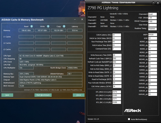

Ще одна ніч і є результат.
На 7200мгц вдалося не тільки стабілізувати rfc на 592 (163.3нс) але й нормально дотиснути вторички і третички, ну і ще 9 годин поганяло кранчер без помилок, поки спав.
Зображення
Як не дивно - після зниження до 7200мгц блок trrds-trrdl-twtrs-twtrl почав вести себе більш стандартно для однорангових хайніксів, та і третички трохи утиснулись. Чому хотіло так багато на 7400? Підозрюю, що уперлося в можливості материнки, вона явно не для рекордів, проте свої 170 далларів, як на мене відпрацьовує. Пробував ще tCL знизити до 34, але тут вже одразу вискочила нестабільність. Що ще можна утиснути - я не знаю, мої шпаргалки закінчились.
Можна вважати цей результат +- фінальним.
Залишилось тільки привезти до ладу вольтажі, зараз стоїть VDD 1.5, VDDQ 1.47, CPU_VDD 1.35, CPU_IMC 1.4, SA 1.25 що м'яко кажучи трохи з запасом :gigi: :lol:
