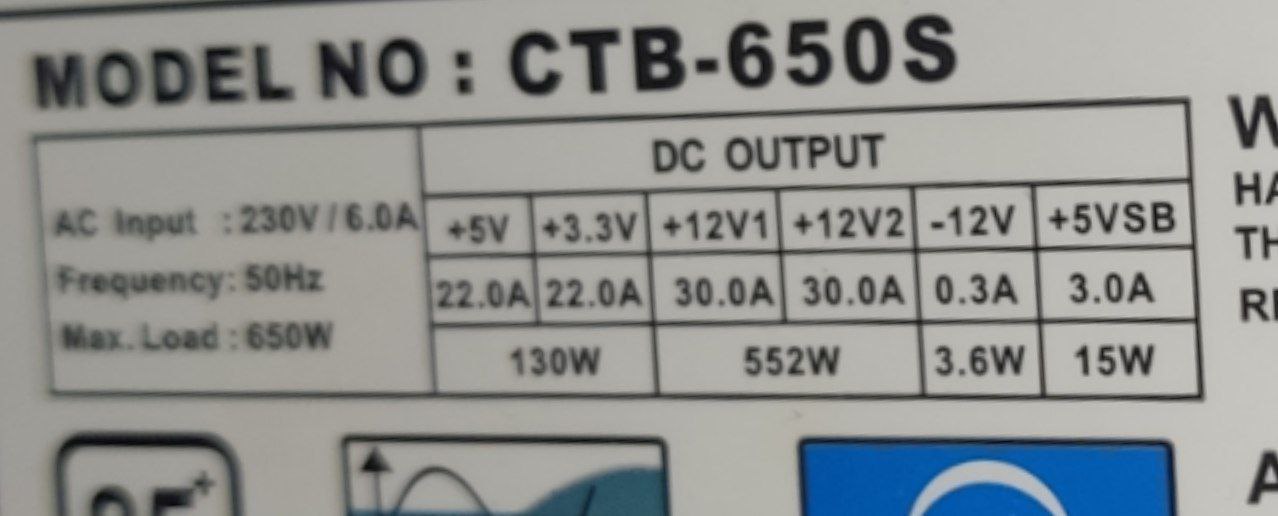

Хочу всем присутствующим напомнить, что здесь ветка выбора видеокарт, а не обсуждение выживания бэушных блоков питания.
450/650/850 Вт Вт Вт - это шильдик. Учимся оценивать по 12В шине * указанный ток в Амперах.

Alvaro 12*30=360Вт не хватит

sselesnes: ↑ 04.08.2024 13:25Alvaro 12*30=360Вт не хватит
Ну дак, там же оно ещё сумируется както. Там общий выход 550ватт написано. Я ж говорю, я не доконца понимаю как указать точнее сразу чтобы было понятно по характеристикам

Alvaro
ой елки, вот на это не обратил внимание, еще и 2 линии, даже не вставляйте 3090 с этим бп)

Mixx: ↑ 04.08.2024 13:44ой елки, вот на это не обратил внимание, еще и 2 линии, даже не вставляйте 3090 с этим бп)
А что так? В чем проблема двух линий? Насколько это критично?

Alvaro: ↑ 04.08.2024 13:55А что так? В чем проблема двух линий? Насколько это критично?
Ну карта может мгновенно потреблять до 500+вт, 1 линия скорее всего там идет на процесор и материнку, и ток одна на видеокарту, это не безопасно... Блок питания устарел по схемотехнике лет на 15, он банально не расщитан на такие нагрузки, и еще, судя даже по спекам чифтека, по 12в линии, новый полностью исправный он может выдать только 550вт, по сути это 550ти ватник, даже не бронзовый... А на одну линию опять же в новом состоянии 360вт максимум, сколько он уже проработал? Как он себя поведет с учетом естественного износа - никто не знает.
