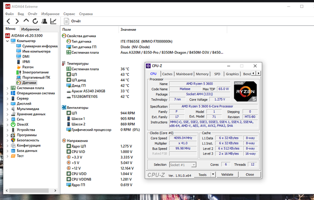

Розумію, що банальщина...але може хтось таки порадить АTX материнку під 2700 на B450. Асус/гіга/MSI. Бажано хоча б з одним PCI, але мабуть такі не існують. Ну, або покритикуйте MSI B450M MORTAR TITANIUM
Fenomeno7
чё за бред? У меня asus b450m pro gaming. ВРМ выше 37 градусов ниразу не видел ещё.riddick199:Поискал в данной теме, вроде бы нашел ответ, но хочу убедиться на 100%. Быть может, кто-то знает больше. В планах хочу сменить свою платформу (intel core i7-6700 + z170) на amd (r5 3600 + b450?). Гнать амд-процессор не собираюсь пока. Подскажите пожалуйста какую именно стоит взять материнку под данный проц? Читал о asus tuf, msi tomahawk и еще некоторых: якобы идет сильный нагрев в области vrm. Чтобы не засорять тему, можете отписать в лс - буду очень признателен
FX
mobo PCB Breakdown: ASUS TUF B450M-Pro GamingFenomeno7:чё за бред? У меня asus b450m pro gaming. ВРМ выше 37 градусов ниразу не видел ещё.riddick199:Поискал в данной теме, вроде бы нашел ответ, но хочу убедиться на 100%. Быть может, кто-то знает больше. В планах хочу сменить свою платформу (intel core i7-6700 + z170) на amd (r5 3600 + b450?). Гнать амд-процессор не собираюсь пока. Подскажите пожалуйста какую именно стоит взять материнку под данный проц? Читал о asus tuf, msi tomahawk и еще некоторых: якобы идет сильный нагрев в области vrm. Чтобы не засорять тему, можете отписать в лс - буду очень признателен
Ryzen R9 3900 (non-X!) on ASUS TUF B450M-PLUS GAMING, VRM temp at 142W
А темп-а на скріні, невідомо звідки.
koteyjah
- Откуда: Одесса
FX
TUF 450M-Pro b 450M-Plus это две разные материнские платы с разной компоновкой питания.
FX
А на першому відосі не та?koteyjah:FX
В будь-якому випадку, під нагрузкою ВРМ 37гр бути не може. Як і чіпсет.
koteyjah
- Откуда: Одесса
Нет, платы разные, на первом видео раза в полтора так точно производительнее и холоднее.
Fenomeno7
Слушай мне врать смысла нет! Я в стресс тесте спокойно могу держать палец около радиатора и саму плату! Нет таких температур. Дефолт настройки. 2-е видео совсем бюджетной платы питальник там убогий как на gigabyte b450m 2h за 60$. Эта плата даст фору практически многим X570 платам по питалову. Смотрел по обзорам и советам не только тут оверлокеров.FX:А на першому відосі не та?koteyjah:FX
FX
В ASUS TUF B450M-Pro Gaming пітальнік також не фонтан(перше відео).Fenomeno7:Слушай мне врать смысла нет! Я в стресс тесте спокойно могу держать палец около радиатора и саму плату! Нет таких температур. Дефолт настройки. 2-е видео совсем бюджетной платы питальник там убогий как на gigabyte b450m 2h за 60$. Эта плата даст фору практически многим X570 платам по питалову. Смотрел по обзорам и советам не только тут оверлокеров.FX: А на першому відосі не та?
Виділяється там 10-20Вт тепла. Для прикладу, чіпсет X570 (на який присобачили вітрячок) - 10-15Вт.
Радіатор - нічого обсобливого.
Температура на радіаторі та під радіатором - це різні температури.
Ну, і раз огляди на оверах згадувались, то
Наибольшей отметкой температуры в секторе VRM, фиксируемой при замерах пирометром на тыльной стороне TUF B450M-Pro Gaming, стали 68 градусов, а у верха радиатора она была не больше, чем 57 градусов.
Від себе додам, що пірометр бреше в меншу сторону. І чим більша відстань до об'єкту, тим більше бреше.
Ітого: аіда міряє невідомо що.
