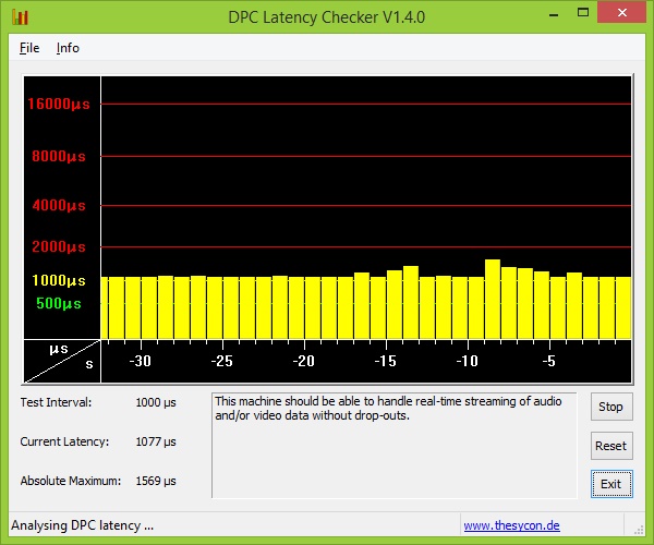

DPC latency --софтина
keb
Вот такая в ней ситуёвина!Crossbow:keb
Добавлено через 38 минут 16 секунд:
Вот что грузит проц Hardware Interrupts and DPCs

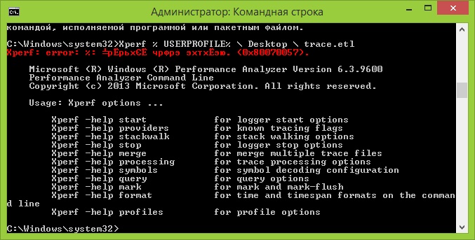

а теперь походу по этой инструкции https://www.sysnative.com/forums/window ... 7-8-a.html" target="_blank
keb
Не получается (((OmTatSat:а теперь походу по этой инструкции https://www.sysnative.com/forums/window ... 7-8-a.html" target="_blank
OmTatSat
норм, на рабочем столе должен появится файл trace его и нужно открывать и исследовать
Добавлено через 40 секунд:
первых двух команд достаточно, третья у меня тоже ошибку кидает
keb
Вообще не догоняю что дальше делать ( Правым кликом в выпадающем меню нет пункта который в инструкции указан да и выглядит по другому у меня графики
