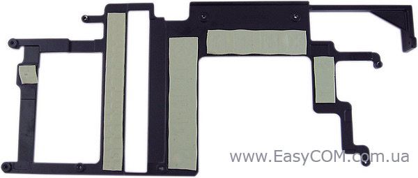

тебе еще повезло что хоть ответили. Я когда хотел чтоб из меди вырезали вот такую пластину то от меня вообще все морозились когда слышали необходимый размер, говорили что "мы не занимаемся таким, мы продаем мебель"

я конечно не уверен что медь можно, но мож нужно было к лазерщикам? В Киеве брелки, открывачки и всякую лабудень режут аж на ура.

Я к ним и обращался

, мы общались сталь режут до 1м2 площадь, толщина от 0,5 до 20мм.
Только рассмотрел что это не пластина
, лазерщики не помогут
, тебе тут штамповщики помогут, но там цена от партии зависит (окупаемость штампа).
