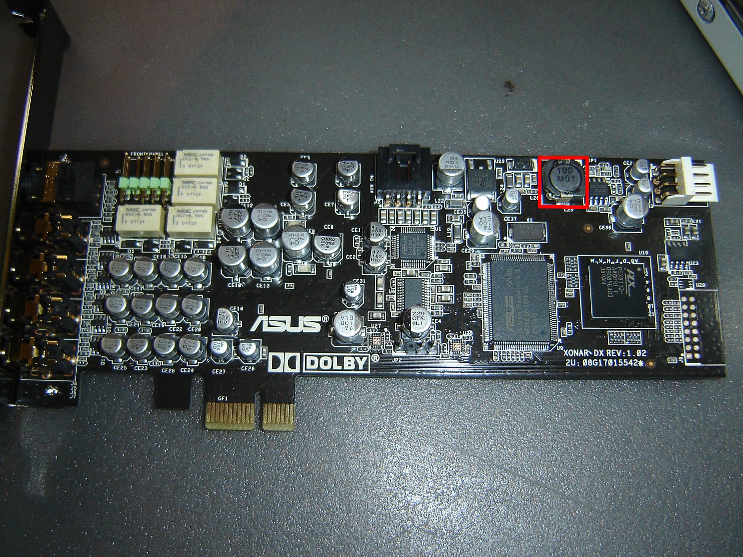

Tigris STI
- Откуда: Севастополь
Из того, что я вижу на фото, характерный писк может исходить только от дросселя (отмечен на фото) Можно попробовать "утихомирить" его с помощью лака для ногтей - берём у девушки/мамы/... прозрачный лак и несколько раз хорошенько обмазываем элемент со всех сторон (можно аккуратно накапать сверху обильно смоченной кисточкой, следя при этом чтобы лак равномерно "обтёк" элемент), давая минут 10 подсохнуть перед нанесением очередного слоя, потом оставляем не менее, чем на сутки для окончательного затвердения лака

Tigris STI
Спасибо, попробую
Добавлено через 5 часов 14 минут 4 секунды:
Мистика. Короче залез в БИОС для того чтоб включить Вай Фай модуль. И заметил что Встроенный звук включен. Выключил его иииии... Писк пропал
