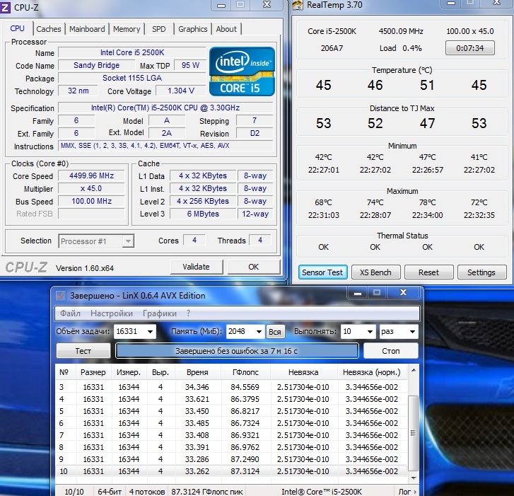

Vincent66
да с АВХ, во время теста частота была стабильной
c0013r
Звідки: UA
Vincent66 нашел на форуме свои результаты:

Vincent66
У меня кулер перформа,может изза этого?температура так поднимается
c0013r
Звідки: UA
Vincent66 см результаты линкса: среднее время и Гф, для чистоты эксперимента можно прогнать с объемом задач 14000.

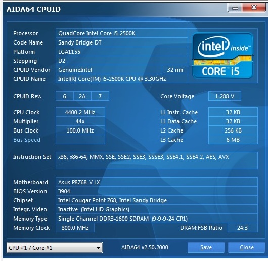

Vincent66
Вот что показали последние тесты проца + разгон ram до 1666

Vincent66
у тебя 1 планка памяти?
A_A
Звідки: м.Запоріжжя
Vincent66
поэтому и результат в линХ такой ;) , не мучай камень ,поставишь вторую плашку все станет на свои места

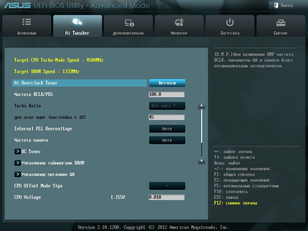

VIP
как отключить встроенное видео ядро на данной материнке?
Зображення
c0013r
Звідки: UA
VIP
последние 2 пункта:
Зображення
VIP
раньше пробовал изменить данные настройки - не помогло
Зображення
в винде так же отключил это ядро, но в AIDA и в GPU-Z ядро активно
c0013r
Звідки: UA
а почему сейчас рендер включен?
VIP
Решил, что нужно установить всё так же, как и у тебя на скрине. Отключив рендер ситуация не изменилась, кстати для задания напряжения использую AI Suite, возможно из-за этого проблема?
