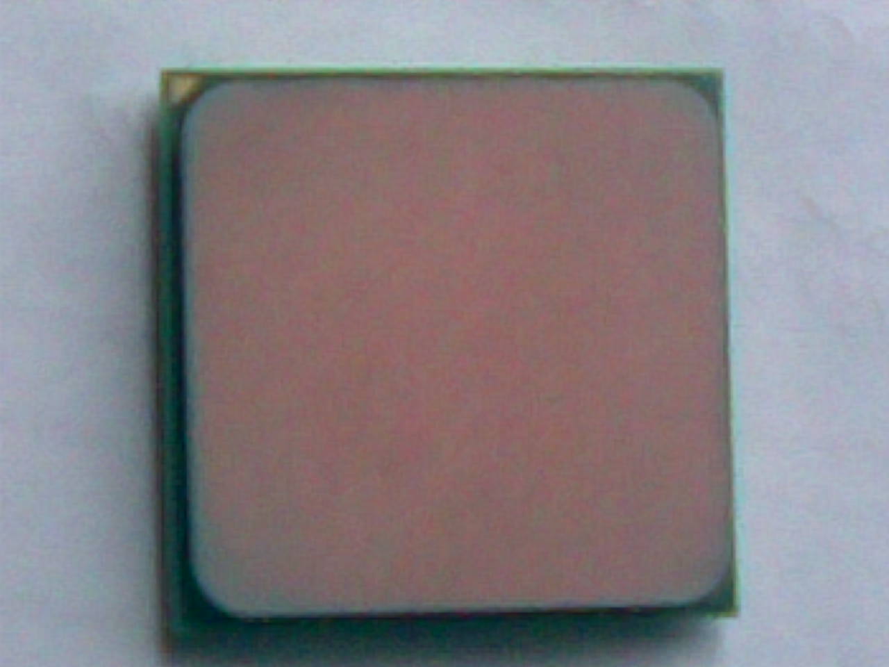

В общем шлифонул сегодня этой пастой крышку ЦП. Теперь думаю стоит ли полировать пастой ГОИ :/ , где-то читал, что сама шлифовка лучше чем полировка.
Вот такое фото не очень, конечно получилось :)

такоэ
Сообщение
Прекрасно. Как там Розе, всё ещё в пути?

такоэ
Завтра должны привезти, но я вчера вытащил кулер, подробно рассмотрел подошву, толку наверное там мало будет.Но все равно попробую, уже к утюгу прикручен, ждет припой :laugh:

А, что по поводу полировки пастой ГОИ, хочется выслушать мнения, стоит не стоит :-/ .Лично мое, что это наверное больше для красоты :)

Шкуренция №2500 с водой, дальше тереть нет смысла.

такоэ:Шкуренция №2500 с водой, дальше тереть нет смысла.
Та дело в том, что нету такой мелкой шкурки.Есть стекло ставшее матовым(шершавым)после шлиовки и паста ГОИ

Валерий, не заморачивайся с полировкой, так как лучше от этого не будет, а вот испортить плоскость вполне реально, если начать полировку без предварительного достижения нужного класса чистоты. Полировка при помощи матового стекла и пасты вообще лишена смысла.

Scharfschutze
сколько по времени притирка заняла?

oracool:Scharfschutze
Ну не спеша, где-то минут 30.
