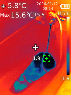

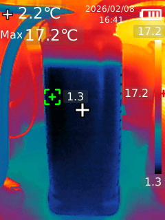

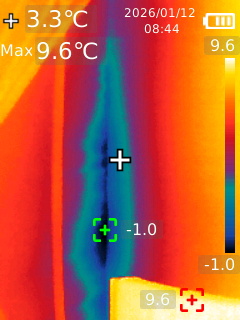

a_z_z_y: 12.09.2026 00:04Я промовчу вже яка температура була взимку у StingerYar в квартирі.
+6, бо тріснув міжпанельний шов і я його фіксив вже після бенч-сесії піною й герметиком :-P
Зате водичка зі старту ідеальної температури, набрав бак і поїхали, прогрілась до 10? Перезаправив з крану знову :laugh:
Ну і авжеж напруга, думаєте 170-180В це погано (опустимо що AVR доганяє)? А ви побенчіть на 100 вольтах, спасибі що хоч батарейки заряджає аби стартувати на 230 через час :lol:
