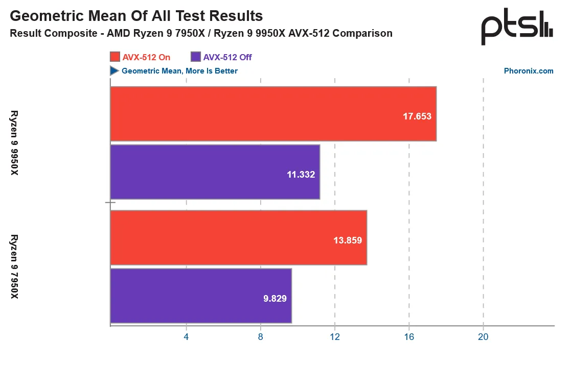

Afit: 08.07.2026 13:14ерехід на 512 бітну шину якось не призвів до підвищення споживання
Амуде там трішки прибрехує про 512-шини і 512-бітні виконавчі юніти, або має щось інше на увазі з багатьма зірочками.
Зображення
Якщо відняти 15% приросту без авс від покоління до покоління, то залишається ще близько 15% від, власне різниці між авс-512. Це ну ніяк не схоже на подвоєну продуктивність, котра мала б спостерігатись. Навіть з накладними витратами там мало б бути хоча б відсотків 80.
Відправлено через 3 хвилини 46 секунд:
Можливо шина там реально 512, але авс-512 відв'язали по частоті і той конвеєр маслає повільніше і, відповідно, економніше. Чи щось типу того. Коротше кажучи дуже мутно.
Зображення
Все правильно. В ZEN 4 потрібно два такти обробки по 256біт, при обробці AVX-512, тоді як в ZEN 5 512 біт обчислюються за такт
Scoffer
Afit: 08.07.2026 13:54Все правильно. В ZEN 4 потрібно два такти обробки по 256біт, при обробці AVX-512, тоді як в ZEN 5 512 біт обчислюються за такт
Я тобі вище картинку тестів скинув. Не сходиться воно у них.

Denvys5: 08.07.2026 13:58Повний розбір
Тобто температурний троттлінг. Ну, я майже вгадав. Чудес не буває. :rotate:
Denvys5
Звідки: Kyiv
Scoffer
Проте не х2 не дивлячись на х2 збільшення всього векторного
Троттлінг temperature, power, current, і в табличці в прикладі прямо видно де у одному сценарії зен4 сповільнювався по температурі, а зен5 по паверліміту
Ну і щоб адресувати чому нема х2 перформансу, причина очевидна - бо ПЗП не дозволяє; а звідти і менше споживання бо довші періоди простою
Scoffer
Denvys5: 08.07.2026 14:16Проте не х2 не дивлячись на х2 збільшення всього векторного
У Afit було питання як зен5 має х2 при тому ж жорі. Відповідь проста: при тому ж - не має. Троттлить по хитромудрим алгоритмам. От і увесь секрет.
