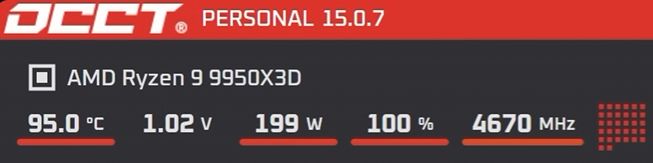

Ти сам хоч цю картинку норм роздивився? Не помітив, що 95 градусів в нього лише в бенчі, а в іграх лише 60? Багато хто тут в бенчі грається? І щодо мого кулера, то з 2 комплектних вентиляторів на нього встановлений лише 1, а другий я на вентиляцію корпусу вліпив

kawalot: ↑ 04.07.2026 13:13 Ти сам хоч цю картинку норм роздивився? Не помітив, що 95 градусів в нього лише в бенчі, а в іграх лише 60
А какой дебил берёт 12/24 ради игр? Из-за мощности процессора и кол-ва ядер он будет меньше греться, так как для него нынешние игры будут слабоваты, что ЛОГИЧНО.
И синебенч - это не совсем бенч, а максимально рабочие задачи, так как при работе будут такие же показатели.

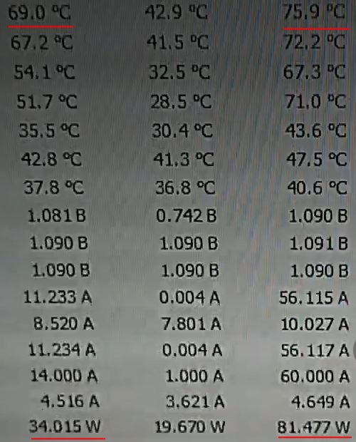

Lorichic
У вас споживання на тому проміжку що знято на відео. конкретно в момент зйомки 36Ват!
Це якийсь сміх. конкретно на проміжку відео проц під 36 ватним навантаженням. В момент скріна 34W. Для чого це відео?
Вище я писав, що ліміти PPT і інші в 7xxxX3D в стоці досить зажаті, тому в навантаженні синтетикою вони тротлять (скидують частоти) аби залишитись в лімітах споживання, і відповідно не грітись.
Звичайно, в іграх зачасту цих лімітів предостатньо, щоб не тротлити.
Якщо вже так порівнювати, то ліміти i5 базові типу 65W (12400-14400) або 125W (12600-13600-14600) це теж смішні ліміти (хоча по споживанню вище), в яких ЦП буде холодний під баштою двусекційною будь-якою. І в іграх він тротлити (скидувати частоти із за обмеження лімітів споживання) не буде. В синтетиці звісно буде.
Але для чого такі маніпулятивні відео на технічних форумах? Щоб кому що довести? :D

VladimirV: ↑ 04.07.2026 18:09Це якийсь сміх. конкретно на проміжку відео проц під 36 ватним навантаженням. В момент скріна 34W.
Изучи как тестирует Linx, между проходами пауза в несколько секунд, проц отдыхает
VladimirV: ↑ 04.07.2026 18:09Для чого це відео?
Теперь ты будешь знать что Linx тестирует циклически
Отправлено спустя 4 минуты 22 секунды:
VladimirV: ↑ 04.07.2026 18:09Вище я писав, що ліміти PPT і інші в 7xxxX3D в стоці досить зажаті, тому в навантаженні синтетикою вони тротлять
Лимит 120w стоит, я его вообще не трогал, в ролике больше 81w в нагрузке нет, пересмотрел видео первый проход 593 гигафлопса, последний 594, откуда ты увидел тротлинг :-/
Из настроек только андервольт через курву

Lorichic
То комусь іншому розкажете. Конкретно перший стовбець в момент зйомки, останній за весь час, що я маю там ще бачити по тому відео?
Я відео на ютубі, достатньо, є від Гесіда (cток 7800x3d проти 7700X), і від руснявих каналів (там багато двучиплетних с 2 ССD), тому я цього постити не буду.
Там все наглядно а не маніпулятивно.
X3D в стоці принаймні Рафаелі, мають дуже низькі ліміти, тому з таким споживанням навіть 7950X3D справді не буде грітись до температурного ліміту на хорошій 2-секційній башті. Саме із-за обмежень по споживанню.
linX в мене був для перевірки ЦП ще в часи Іві/Санді, потім я його не використувовав, бо є більш сучасні ОССТ або CB.

VladimirV
Между циклами температура немного падает, что тебе не понятно? Походу тестирования упора в лимиты нет, сделал скрин из ролика
VladimirV
Аватара пользователя
Сообщение
Lorichic
Обмеження споживання 7800x3d десь на рівні того, що hwinfo просто не показує. Але це не значить що його немає.
Теж саме показує і гесід. Можна с тавитти яке завгодно PPT, але він не стрибне вище ~80Ват в стоці.
А показувати, як легко відвести 80Ват баштою, такий собі аргумент.

VladimirV: ↑ 04.07.2026 18:59А показувати, як легко відвести 80Ват баштою, такий собі аргумент.
Так он больше и не жрёт в синтетике(с курвой), ты почитай ранее что писали, у райзена толстая крышка, 90 градусов, и остальной трёп, или 7800x3d не райзен? вот мой ролик и был ответом на это, скажу больше, в BF6 при 200+ фпс он потребляет 50w, ни одному интелу такое не подсилу, или меньше фпс или жор за сотню :facepalm:

Lorichic
1)У райзена товста кришка. ЇЇ критикували всі, червоні фанати в тому числі.
І питання відповідне - хіба не температури під конкретним споживанням свідчать про якість кришки в тому числі? При однакових охолодженнях? Так, тут ще грає роль площа кристалу. Але товщина кришки також.
Да, у процессоров AMD Ryzen 7000 (Raphael) действительно толстая теплораспределительная крышка (IHS) — её толщина составляет около 3.6–4.5 мм. Для сравнения, это примерно на 1.7-2 мм толще, чем у процессоров предыдущих поколений (AM4)
2)7800X3D алгоритмами, які вам недоступні в біосі не дасть підвищити ліміти спроживання до рівня 7700/7700х (найближчий аналог без кешу)
3)Рафаелі з x3D тому і не гріються в тестах так сильно, як аналогічні CCD без кешу.
До речі, у Гранітів як я розумію це не стосується, і в ОССТ X3D граніти споживають відповідно навантаженню
4)X3D звичайно видасть більше ФПС, з цим ніхто не спередачється в багатьох іграх. Взагалі то, в іграх рідко у ЦП споживання максимальне, тому тут ті обмеження ролі не грають.

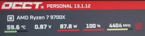

5) При однаковому споживанні або близькому до нього майже напевно АМД буде грітись вище Інтелу, а хіба ні? Одна з цих причин якраз кришка.
При цьому куди не кинься маніпулятивні тести в стокових 90Ват 9700х або 7700/7700х , де він справді не гріється.
Ну вибачте, для кого це. Я не розумію. 4400Мгц, 59градусів. 88Ват.
Чи хтось думає, інтел якись близький конкурент, не можна вжати в 90 Ват для порівняння? Хтось думає, якщо Штеуд зажати в 88 Ват, він що, сильніше під водою нагріється? Це маніпуляції, і не більше.
При цьому процесори АМД ОК, на даний момент вони краще Інтел в іграх, в робочих завданнях це вже питання серйозніше і треба конкретно під потреби дивитись. Але маніпулятивність деяких "доказів" дещо не відповідає технічному форуму.
Хтось вопить на весь форум, що інтел жере як кінь, при цьому розжимає всі ліміти в біосі які тільки доступні.
Хтось пише що амд взагалі не гріється, закриваючи очі на очевидні ліміти по ватам і скид частот в будь-якому важкому навантаженні.
:facepalm:
