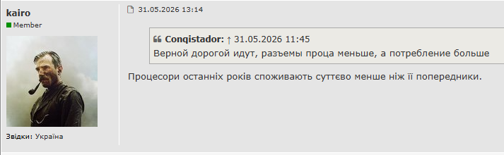

А не так давно де хто говорив...
Три роз'єми явно надихають на "оптимізм". А я під тією новиною казав, що 50 ядерники не зможуть споживати мало.

Ну то skill issue інтела. кукурузени так не гріються і стільки не жеруть наскільки я чув. хоча там дійсно нема 50 ядер.Afit: ↑ 29.06.2026 00:33 А не так давно де хто говорив...І стверджував що ніколе знову...
