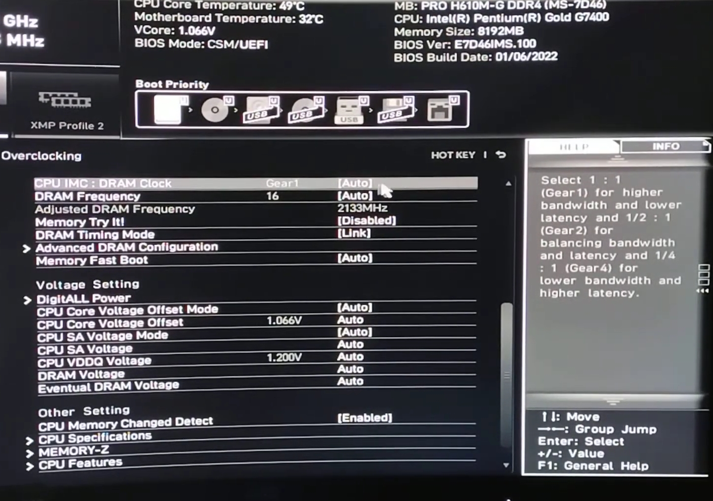

так на аналогичных самых дешевых пользовательских H610 (12-13-14поколение) есть андервольт и офсетом и фиксом. И выбор лимитов PL. Тут просто волна хейта абы комметнарию плюсик поставили, обоснований тут не найти. Далее по списку H670 - B660 - B760 и т.д., там еще больше разных дополнительных настроек по андервольту/лимитации. На Z платах уже поядерно тебе разрешат делать и офсеты и корректировки В/Ч-х (вольт частотных характеристик), а так же в добавок столько всего, что неделю гуглить будешь как оно настраивается. Потому для 99,9% возможности зет-чипсетов избыточны.
Типичная дешевая H610

Там не пользовательская плата вообще, а я с какой-то корпоративной сборки со своим биосом. по фото видно это типовая плата под какой-то фирмовый рабочий пк и биос соттвественно заблокирован или урезан специально.

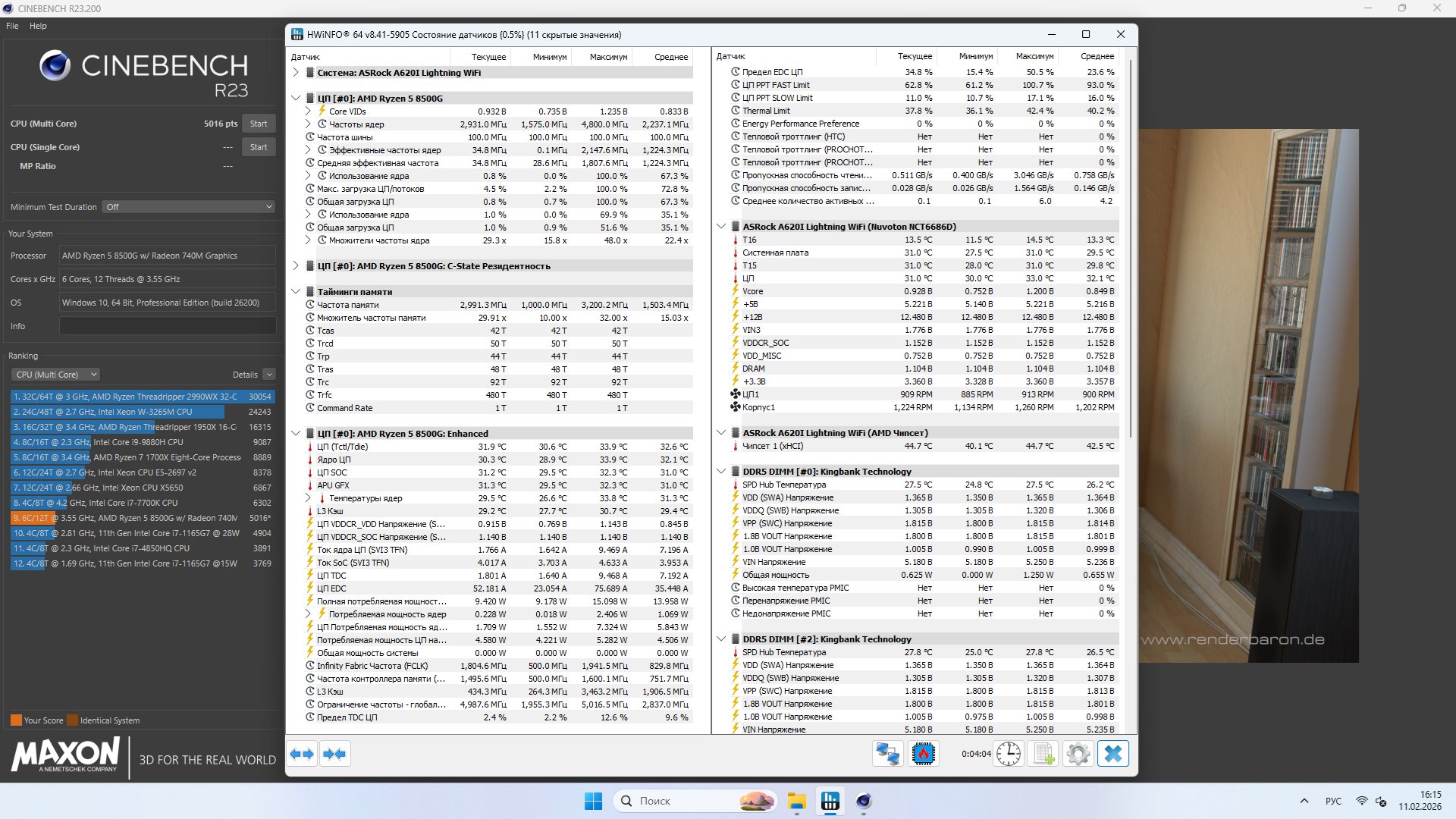

Это плохо, на a620 lightning есть PPT, EDC, TDC, минусовый офсет на ядра и температурный лимит, это с официально неразгоняемым 8500G, курвы нет, но для того что подрезать аппетиты в угоду сохранения заряда повербанка и низких температур достаточно и того что есть
Ограничил проц 15w
и офсет -100
Хватает на 4 часа повербанка 60000
