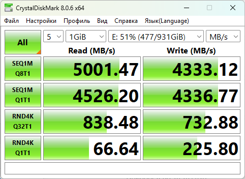

У меня он 2 года работает в паре с самсунгом 970 EVO. Вообще ни одного нюанса за это время. Племяннику пол года назад тоже посоветовал и у него всё отлично работает. А по поводу ощущений - они подтверждаются бенчмарками. И просадки скорости при записи файлов я тоже не наблюдал. По 40 гиг за раз заливал и никакого падения скорости и температуры с радиатором 40 в простое и 45-48 при записи.
И ГЛАВНОЕ:
Я его привёл в пример как противовес этому WD с новости, а не как реклама и рекомендация к агитированию покупки только его. Цена ниже, а скорости точно будут выше чем в QLC без буфера
