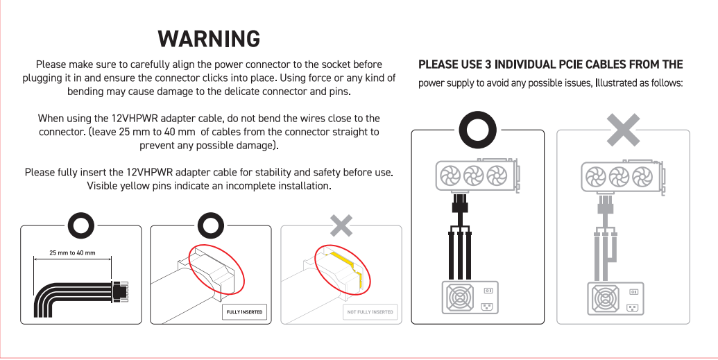

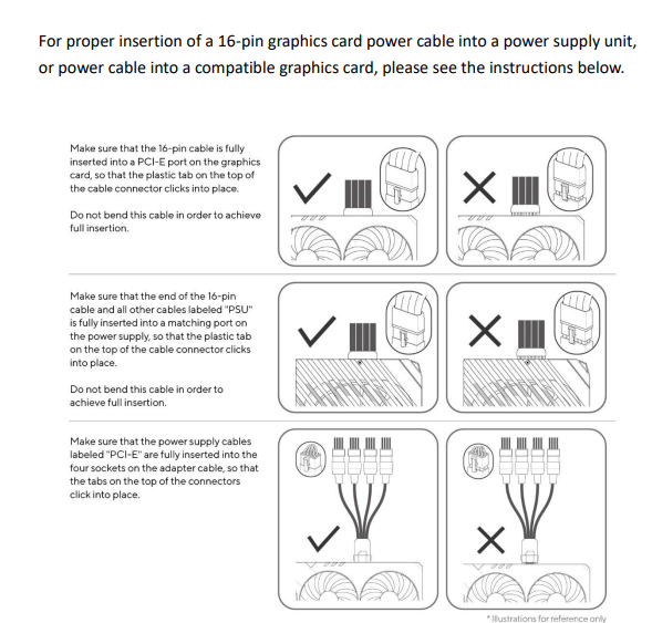

Я когда подключал свою видеокарту заметно повозился, светя фонариком, что бы после защелкивания разьем максимльно плотно вошел в гнездо. С картинки про 3.5 см идеально ровного кабеля вообще
, как они себе это представляют? Кладите тогда еще подставку под кабель, или лепите на эти 35 милиметров плотный кожух который будет держать его ровно как надо, рекомендатели хреновы.

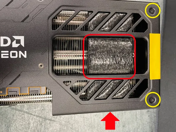

про "неідеально воткнутий" є в інструкції по під'єднанню карт в багатьох вендорів і про щелчок і про сильний перегиб шнурка, але її хтось читає? коли купляєш карту за 3к баксів, можна таки трохи почитати, особливо якщо ти умовний чайник Джон.
асус мсі чи умовний сапфір 9070хт в якому піна в радеаторі , то джон не прочитавши інструкцію поставив, запустив, а карта чомусь гріється, пішов на реддіт плакатись, а виявляється що треба просто почитати інструкцію, про плівку на кулерах процесора, яку не знімають треба писати?

Я подозреваю что на ней писать "ахтунг, абизательно сними" стали не сразуEnjthesilence: ↑ 26.07.2025 14:43 про плівку на кулерах процесора, яку не знімають треба писати?
