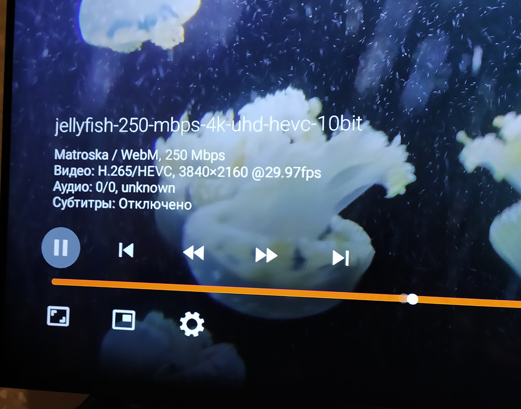

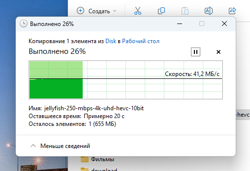

Вот скорость чтения с диска в порту USB 2.0, я думаю, что такой скорости должно хватить для любого видео: Отправлено спустя 47 минут 55 секунд:
Пока качается Аватар - https://kinozal.tv/details.php?id=1982911, попробовал ролик jellyfish-250-mbps-4k-uhd-hevc-10bit с сайта https://repo.jellyfin.org/archive/jellyfish/ с жесткого диска роутера по DLNA на приставку и на телек. Не заметил разницу при перетыкивании жесткого диска с одного порта в другой, что в USB 3.0, что в USB 2.0 идёт без тормозов всё плавно. Дальше, перекачиваю с компа на жесткий диск роутера со скоростью 70-74Мбайт/c фильм (максимальная скорость записи в USB 3.0 (проц роутера 7621) и смотрю одновременно с этого же диска по DLNA сериал в 1080p на приставке - никаких нигде тормозов при этом. Это к вопросу о слишком большой нагрузке на один диск.

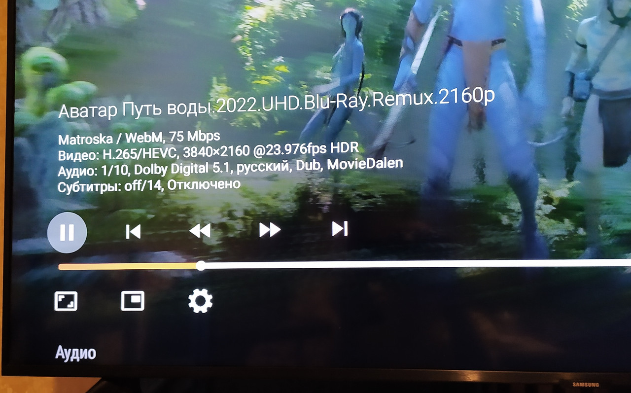

Проверил Аватар, который по ссылке. Естественно без тормозов, что на USB 3.0, что на USB 2.0: Так что это у вас какие-то бока, скорее всего. USB 2.0 годится для любого видео.
