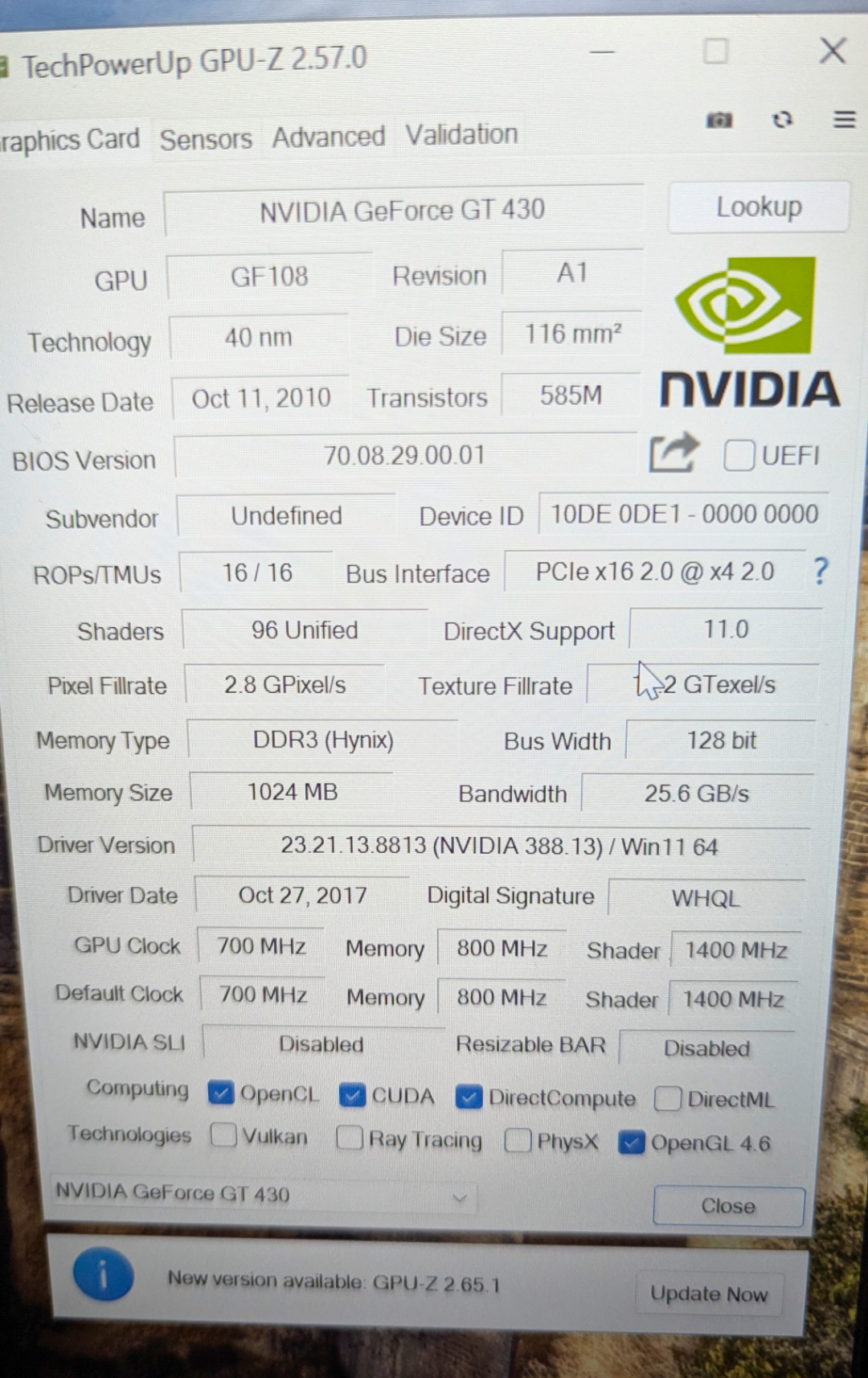

Так как нахожусь не в основном жилье , не было возможности проверить с внешним монитором , но при запуске старой игры звук загрузки игры и на ноуте черный экран , но альт тапом можно смотреть задачи и игра запущена (я так понимаю винда думает что есть внешний монитор ?) (но настройки драйвера нвидии не доступны -пишет не подключен монитор)
При этом встройка АМД была отключена , Ютуб 4к , фулмарк карту грузят и на мониторе ноута ,
прочитал что надо для дискретки дрова скачать как для мобильной видяхи но ГТ 430 :gigi: - два родственника ГТ425М и ГТ435М , но при установки пишет что драйвера не совместимы с этой (11) виндовс :gigi:
AFU_power
Аватара пользователя
Откуда: Україна
Сообщение
isusik63: 05.05.2025 11:45 Так как нахожусь не в основном жилье , не было возможности проверить с внешним монитором , но при запуске старой игры звук загрузки игры и на ноуте черный экран , но альт тапом можно смотреть задачи и игра запущена (я так понимаю винда думает что есть внешний монитор ?) (но настройки драйвера нвидии не доступны -пишет не подключен монитор)
Потрібно HDMI заглушку, або більш новішу карту де дрова на десктоп підтримують оптімус та хотплаг, це починаючи від кеплера.

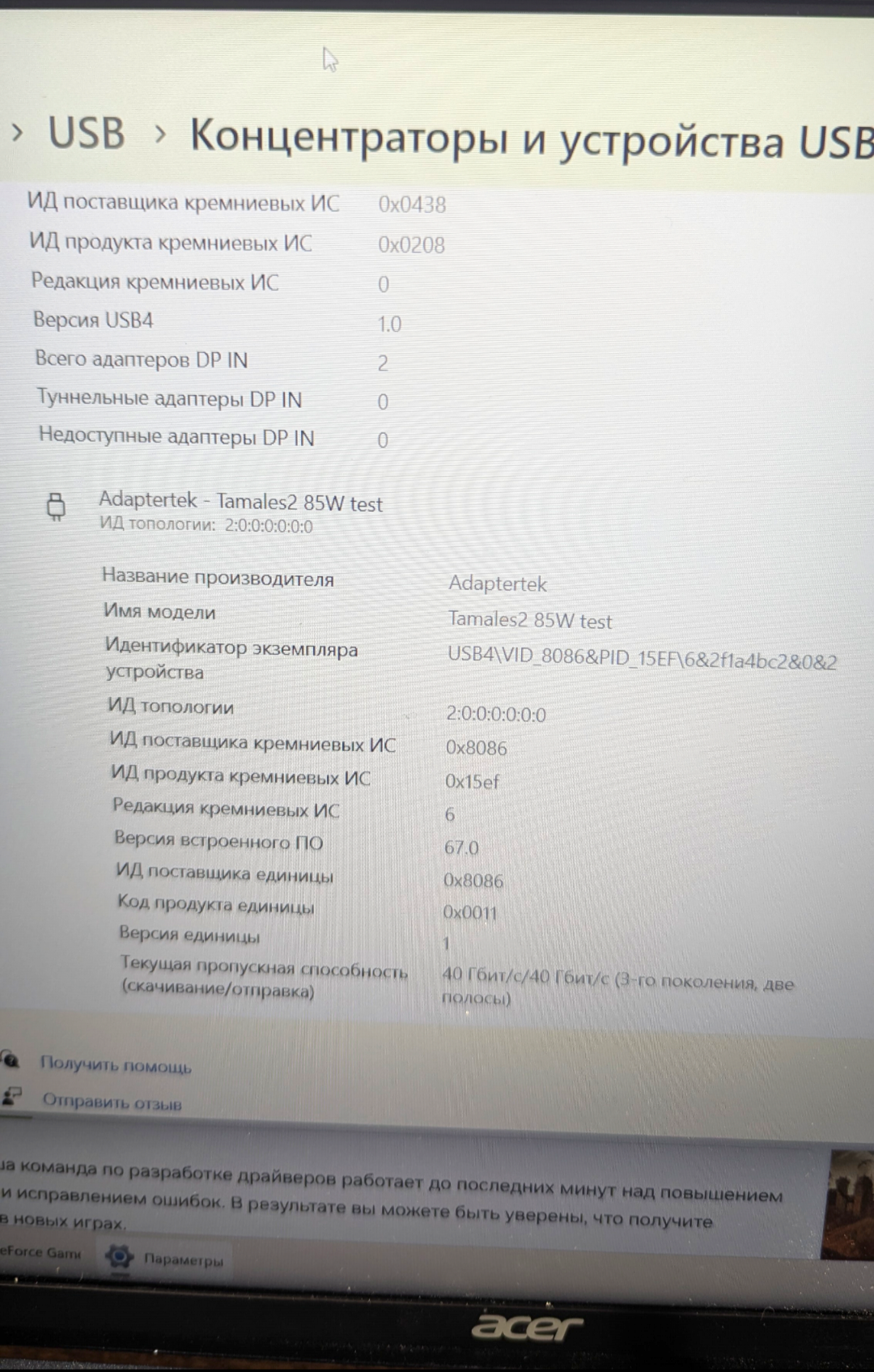

В винда пишет так
Я правильно понимаю что винда скорость определила ?
Вообще TMP416-41 85w работает также в режиме USB-хаба, родной провод и передаёт данные видиокарты и заряжает (питает) ноут и я подключил еще два переносных хдд 3тб и 4тб в два свободные разъема ,все работает .
AFU_power
Откуда: Україна
Сообщение
isusik63: 05.05.2025 17:57
AFU_power: 05.05.2025 16:40
А це юсб4, скоріше все норм буде, якщо так пише, тоді твій вибір тільки карта нвідія, як ти вже і обрав, бо потім не оберешся конфлікту дров, що у встройки амд свої дрова, а у дискретки свої
В винда пишет так
взагалі буде 100% точно прочитати юзер або сервіс мануал до ноутбука :gigi:
isusik63
Откуда: Волчанск, Харьков,Ч.Тишки,Suomi.
Сообщение
AFU_power: 05.05.2025 18:35
В винда пишет так
В мануале написана юсб4 1.0 40Гбит , но там написано что проц в турбо работает на 4.5ггц по одному ядру , хотя по тесту в одноядерном что в многоядерном
2.9ггц , (в биосе нет включения , и в винде тупо нет режима питания "максимальная производительность" , только сбалансированая .
Тем самым я асеру не верю :gigi:. , везьде на..б :lol:
