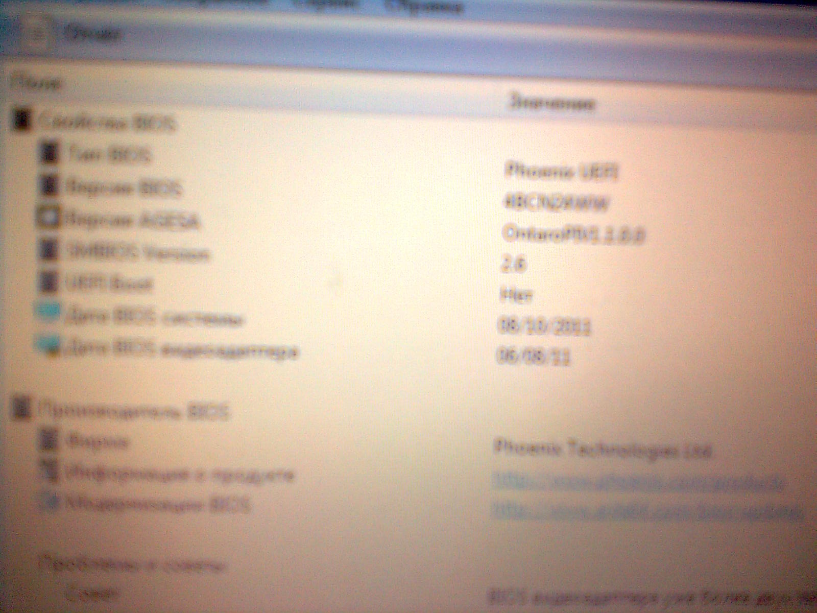

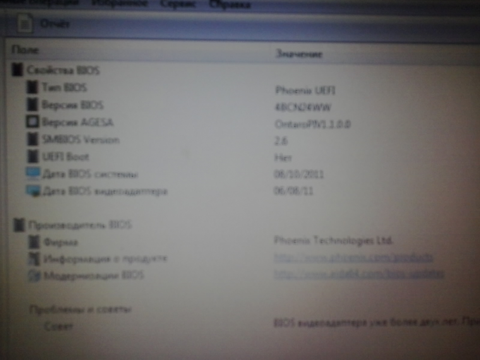

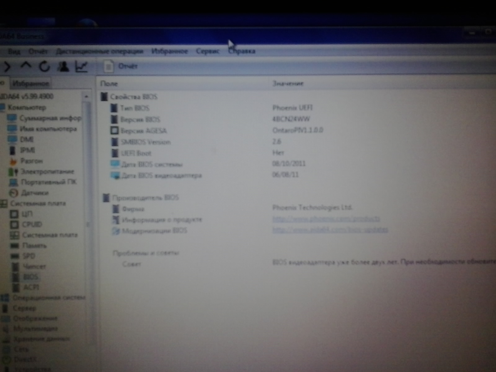

ща).10 минут и фото скину-ток на телефон сфотаю.так как на нэтбуке нет инэта и "БЛЭТ" блютуза...дрова на Блютуз какого то хрена с гугла не ставятся.ща.10 минут))
Отправлено спустя 8 минут 50 секунд:
Ray2000gtфоткал на Nokia 5130 Xpress Music-так шо-Сорян.других телов нету.
Вот сам Биос https://pcsupport.lenovo.com/us/ru/prod ... s/ds018589

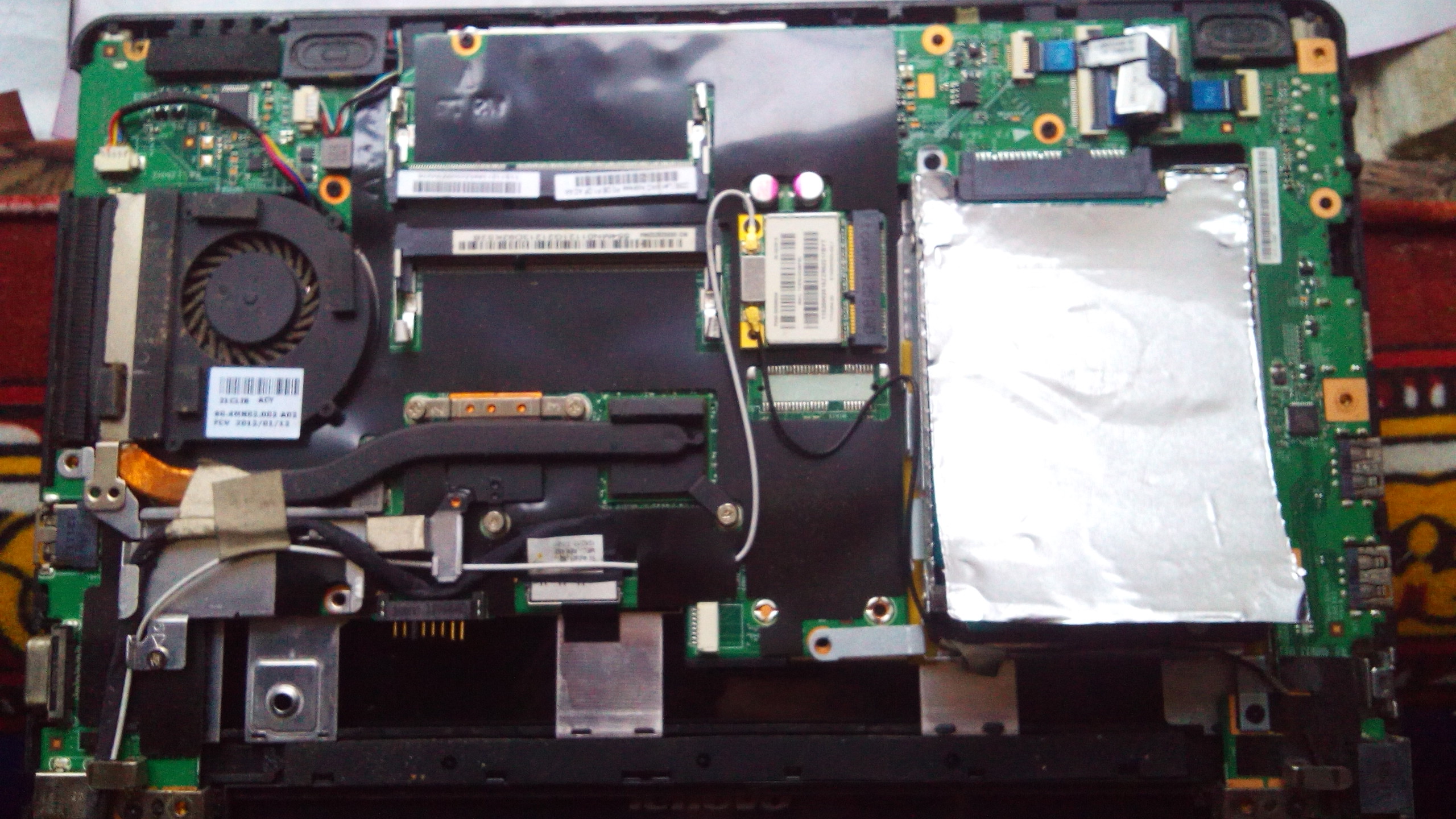

во-мой зверек.думаю.норм видно.ток купил.

EMILIOCRON, последнее фото экрана - огонь. Может вместо 970-го самса взять смарт недорогой? :laugh:
Биос Phoenix. Их сейчас мало - экзотика. Не видел, чтобы их модили под nvme.
Можешь обратиться к куратору темы по nvme Smurniy, может он что-то подскажет.
Отправлено спустя 4 минуты 52 секунды:
Без мода, система увидит nvme диск, но поставить на него винду не получится.
Есть вариант поместить загрузчик на флешку/sd-карту, но это, имхо, костыль.
