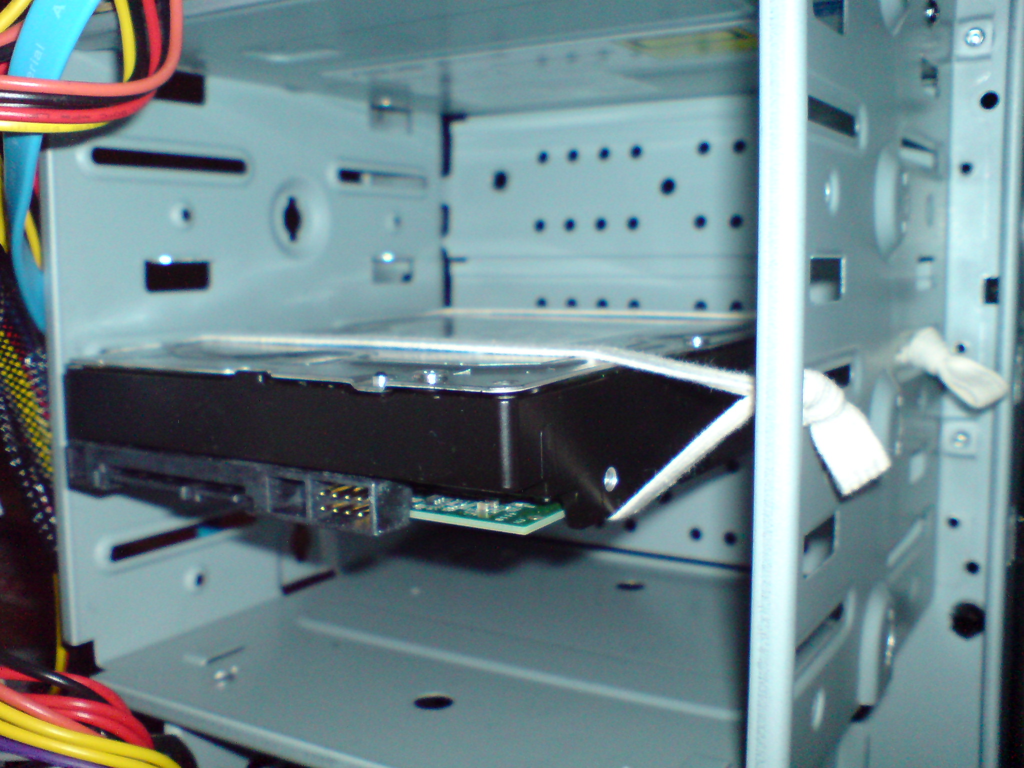

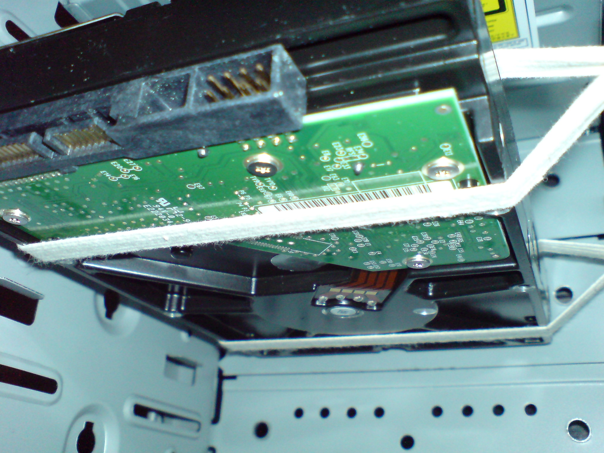

basiakin
Thunder7:Но как в данном случае соблюсти ровно 90 градусные углы по отношению к вертикали и горизонтали что бы обеспечить ему нормальные условия для работы не знаю.
А вот этот "перекос" в плоскостях на резинках имеет отрицательное воздействие на хдд? Не теоретически, а практически? :)
Подвесил я вчера и свой хдд на резинки (гляньте и скажите, всё ли нормально сделал). Круто, совсем не тот трактор, как когда в шахте метал в метал вставлен! Но поднялась рабочая температура - где то с 31-34 до 36-41. Но я так понял, что это только из-за того, что хдд теперь в верхней части корпуса (сразу под двд), где теплого воздуха больше, чем в нижней части, где был до этого. Собственно, нормальная ли это температура для работы хдд (WD10EALS)?
Вкладення
RU$L
Звідки: г. Киев
basiakin: Но я так понял, что это только из-за того, что хдд теперь в верхней части корпуса (сразу под двд), где теплого воздуха больше, чем в нижней части, где был до этого.
В нижней части видать проветривался .
Чё за корпус ?
Внизу вентилятор есть перед корзиной ?
, ... или решетка на морду ?

basiakin
Температура поднялась из-за отсутствия температурного контакта (физического соприкосновения) веника с корпусом. Температура для харда пока не страшная. А вот летом, как знать... Я б так вешать не рекомендовал бы.
basiakin
Корпус простецкий, Cooler Master Elite 310, такой внутри. Стоял в нижней шахте, специально под хдд предназначенной. Вентилятора там нет, да и теперь он там не нужен. А я переставил в верхнюю, под двд.
Gagarin-ace:Если хочеш его остудить, выми две передние планки 5.25 и поставь туда пропеллер.
Ну сначала хочу выяснить, много ли это 40 градусов для моего хдд ;) Поставить ведь не сложно, но что потом делать с мордой корпуса? Лицезреть вентилятор на самоклепном креплении не весело :insane:
И ещё попутно скажите, металлические планки под 5.25 которые за панельными заглушками скрываются, выламывать сразу, что б не резонировали? Или это мало что дает?

basiakin
Я бы лучше за бюджет до 200 грн. подкупил под хард шумогасилку типа Titan HD90 (писАл выше), или типа Zalman ZM-2HC2 (шум блинов гасит так себе, а вот вибрацию хорошо), или Scythe Himuro (тоже выше вспоминали), и не парился бы с резинкой из труселей. ;)
PS 40 градусов для хдд нормально (но лучше себе внутрь :) ).
