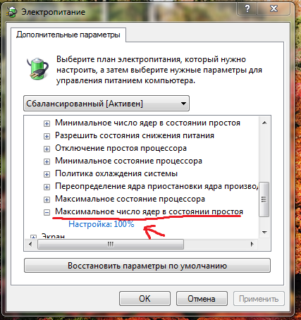

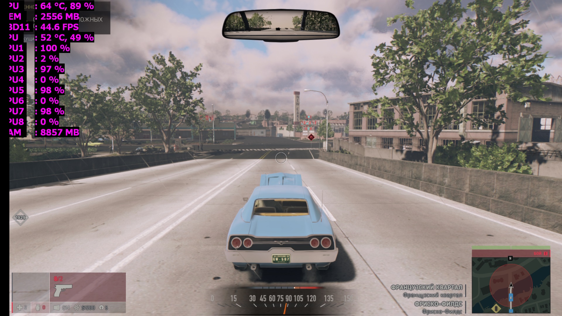

Итак всем день добрый столкнулся с таким гемором в играх не нагружаються все потоки, НО ранее подобного не наблюдал как маркер игра Мафия 3, далее грешил на саму недооптимизацию игр, НО в другой Винде на том же железе и играх такой же результат.
Например :
1. около года назад 2. сейчас Винду не переустанавливал игру то же. В чем корень зла? Кто сталкивался с подобным?
Имею 2 винды результаты эксперимента во второй винде:
1. win7 x64 2. win10 x64 Прихожу к выводу что косяк в самой винде либо ее настройке. Топ один совет в гуглах переустановка, но интересует альтернатива этому решению.
Например :
Последний раз редактировалось Al1G 31.10.2017 07:36, всего редактировалось 1 раз.
vaolexxx
- Откуда: Кропивницкий
Из-за неполной загрузки возникают какие-то проблемы в игре?
Al1G
- Откуда: Киев
Если говорить например о мафии то да это просадки и фризы. Т.е. в играх которые умеют в 8 потоков и более, а так же умеют их нагружать разница в фпс.vaolexxx:Из-за неполной загрузки возникают какие-то проблемы в игре?
В целом непонятна природа таких изменений, железо то же винда та же, особо доп. софт не устанавливал.
Отправлено спустя 24 минуты 40 секунд:
Вообщем кажеться решение найденно
Все дело в корявом переводе или нелогичности описания значений и как следствие корявой настройки электропитания. По логике в этом пункте мы указываем макс. кол-во ядер в состоянии простоя, НО нет, по факту, либо винда считает простоем(и не считает нужным подключать остальные пусть и логические ядра) нагрузку 4х ядер до 100%, либо корявый перевод.
При этом значении в 50% естественно грузились только 4 ядра под фактической не слабой нагрузкой, после установки данного значения в 100% нагружались все 8 логических процессоров.
В понимании нормально человека коим себя тщеславно считаю
Результат на скрине:

Al1G
- Откуда: Киев
Это MSI Afterburner, на ютубе много видосов по активации и настройке этой фичи.mamayawarlord:Сорян за оффтоп. А что за утилита с малиновым шрифтом?

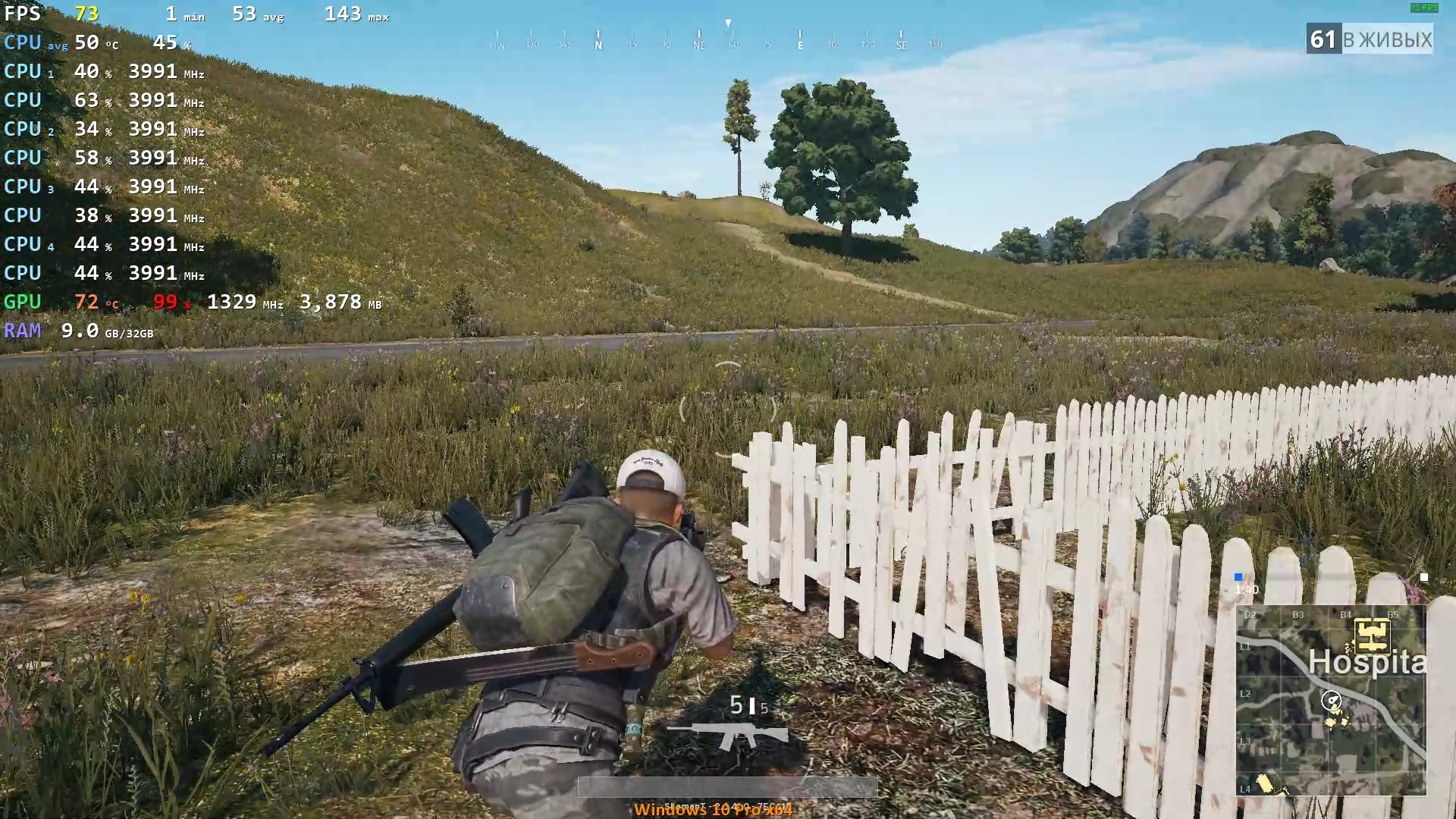

nikolaiii
Троллинг какой-то, если не догружает, значит не умеет.
Видео по ссылочке, i7 загружен чуть более 50%. Расходимся, ничего не случилось. Скорее всего в системе висела хрень жрущая ресурсы.

Al1G
- Откуда: Киев
Внимательно посмотрели скриншоты до и после настройки электропитания? Я то же так подумал "если не догружает, значит не умеет."(тут надо понимать какие игры умеют, а какие нет), но вспомнил о своем тесте около года назад, далее было найденно решение которое я описал тут, в ютубах обычно советуют сносить винду и устанавливать по новой ибо по их версии есть какой-то косяк при установке винды, по факту имеет место смена настроек электропитания.(при этом по умолчанию в настройках винды эти настройки отключены) В системе кроме игры ничего не запущенно, антивирь на время тестов отключался конфиг в профиле.nikolaiii:Троллинг какой-то, если не догружает, значит не умеет.
Поэтому похоже на троллинг с вашей стороне, особенно ссылка на непонятный тест без развертки загрузки по ядрам, далее где там озвученная нагрузка в 50%? В кат сценах и то не всегда, далее скрин + у автора что-то с охлаждением, не кисло под 80 градусов для 4790 в игре.
