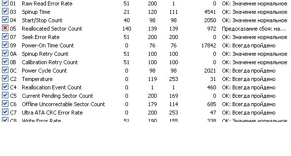

Это еще быстро =) Но я попрежнему считаю, что беды будут появляться постоянно...
CKOMOPOX_UA
- Звідки: Киев
Ну мне кажется когда сканирование закончит будет более 5000 бедов. Так что делайте ставки
. Про постоянное их появление думаю нет. Винт делён на 2 части,одна 140гб 2я 48. Та что 48 на ней бед на беде как говорится
. Вот что я проремапить пытаюсь
. А если ту 2ю часть как неразмеченную облась пометить,то 140гб будут нормально работать. Просто я хочу и те беданутые 48 гигов использовать,если не получится,то удалю вообще ту область.

если винт отваливается во время теста то это уже не есть гуууд, у тебя скорее что-то с электроникой диска. у меня было 2 ultra scsi 320 диска fujitsu на 18гигов запускались норм быстро быстро работали и сильно грелись и через 12мин отваливался контролер положения головки и винт начинал в страшной истерике биться головой об парковочный бокс.CKOMOPOX_UA:Да в нагрузке до 45 вроде. А на слух иногда издаёт даже в простое такой звук как типа турбина запускается,потом глохнет. Но то я думаю не критично,досих пос сканирую его Викторией!!!Процесс длится очень долго,за ето время винчестер 3 раза пропадал с системы,появлялся после перезагрузки. Битых секторов я так понял там больше 1000. Вот уже и смарт начал ругатся на них. Но думаю после ремапа всё чинарём буит.
. Прослужит ещё хотябы лет 5-7,а может и больше
винт на скане не должен менять оборотов, останавливаться, дёргаться в тем более отваливаться если винт так себя ведёт, то он и будет говорить что у тебя куча бэдов так как какой-то контроллер работает не стабильно.
походу винту пришёл действительно кирдык!

бросай сканить, вместо read в виктории врубай write - среднее окошко в вике, правее которое, ну у меня в вике 4.46в это именно там сидит...
данные потеряшь, но софтовые беды прогонит 100%...и так делать раза 3 для верности прогона всех софтовых бэдов...

Слушайте,а что делать если беды в средней зоне?Тоесть если проводить сканирование например сначала,то беды идут когда переваливает за 140гб,если с конца,то беды начинаются когда доходит до 155гб, тоесть бедов навалом в участке между 140 и 155 гбтами,а в других секторах вроде более менее стабильно,вопрос,каким макаром изолировать ети 15гб бед пространства посредине???

Подкажите как обнулить смарт???Я так понял критическое количество бедов для винды ето 950,заметил что когда за 950 перевалило при включении компа вываливается сообщение о плохом смарте
.Задолбало уже. Как его "ХОРОШИМ" сделать чтоб не выскакивало ето сообщение?Я так понимаю при Post сканируется также и смарты дисков

чувак, если ты не сделаешь полный Erase, как я писал выше, то потеряешь веник ибо "замусолишь" его, если после Erase бэды останутся, цена твоему венику ровно 10 грн.!!!
хватит заниматься самолечением - три давай...

CKOMOPOX_UA Функцию SMART мониторинга можно отключить в BIOSe мат. платы. Винт однозначно в топку если он периодически перезапускает движок, значит скорее всего подыхает голова. Тут уже ничем не поможешь. Кстати кто производитель винта?
kot@work
- Звідки: Запоріжжя
1 бед или ремап? Если второе, то это пожалуй глупо, т.к. в заводском p-листе в любом случае УЖЕ находится не одна сотня нестабильных секторов. И просто из-за того, что очередной переназначенный сектор попал в пользовательский g-лист менять винт?! Не понимаю.MaG!STeR:Блин, я меняю диски, когда 1 бед появляется, ибо по мне - это уже брак. Раз есть один, за ним будет и второй, поэтому максимально быстро от них избавляюсь.

Ну звук етот мне нравится даже.Винт вестерн диджитал - Бренд.
. Так что должен ещё прослужить

909 бедов это нормально, если коллекционируешь их
Вобще ИМХО винт надо менять и желательно поскорее, ибо шансы что он скопытиться унеся с собой инфу - овер 9000
Хотя если тебя это не пугает (например на винте ничего ценного нет) то можеш продолжать пользоваться.

Вопрос по софт бедам,а винте на 120гб высвечивает 1 перенаправленный сектор,в Самсунге на 200 - 3
. Но прогнав в виктории ети винты,выявилось что в 120 гигабайтнике бедов нет,в 200гб показала 1 бед. Я так понимаю 120гб бед софтовый?И в 200гб 2 софтовых. Такой вопрос,
1.можно ли их убрать не удаляя инфу?
2.И исчезнут ли они со смарта после того,как Виктория их уберёт???

Быстро запили дверь скинь с винта всю инфу и используй HDD Regenerator, авось восстановит убитые сектора.
