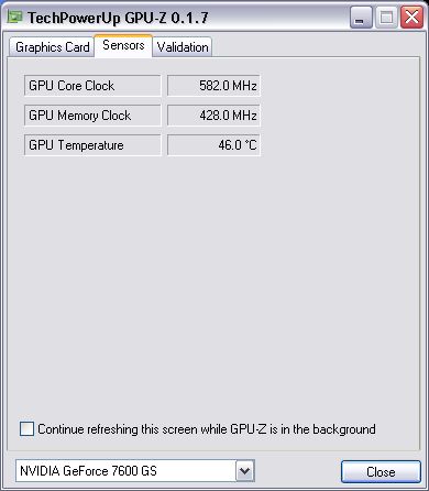

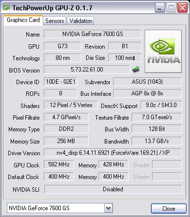

Сменил охлаждение.
582/428 (дала снять скрины)
560/432 начинаются артефакты
сейчас работает на 560/428 пока норма
- Вкладення
