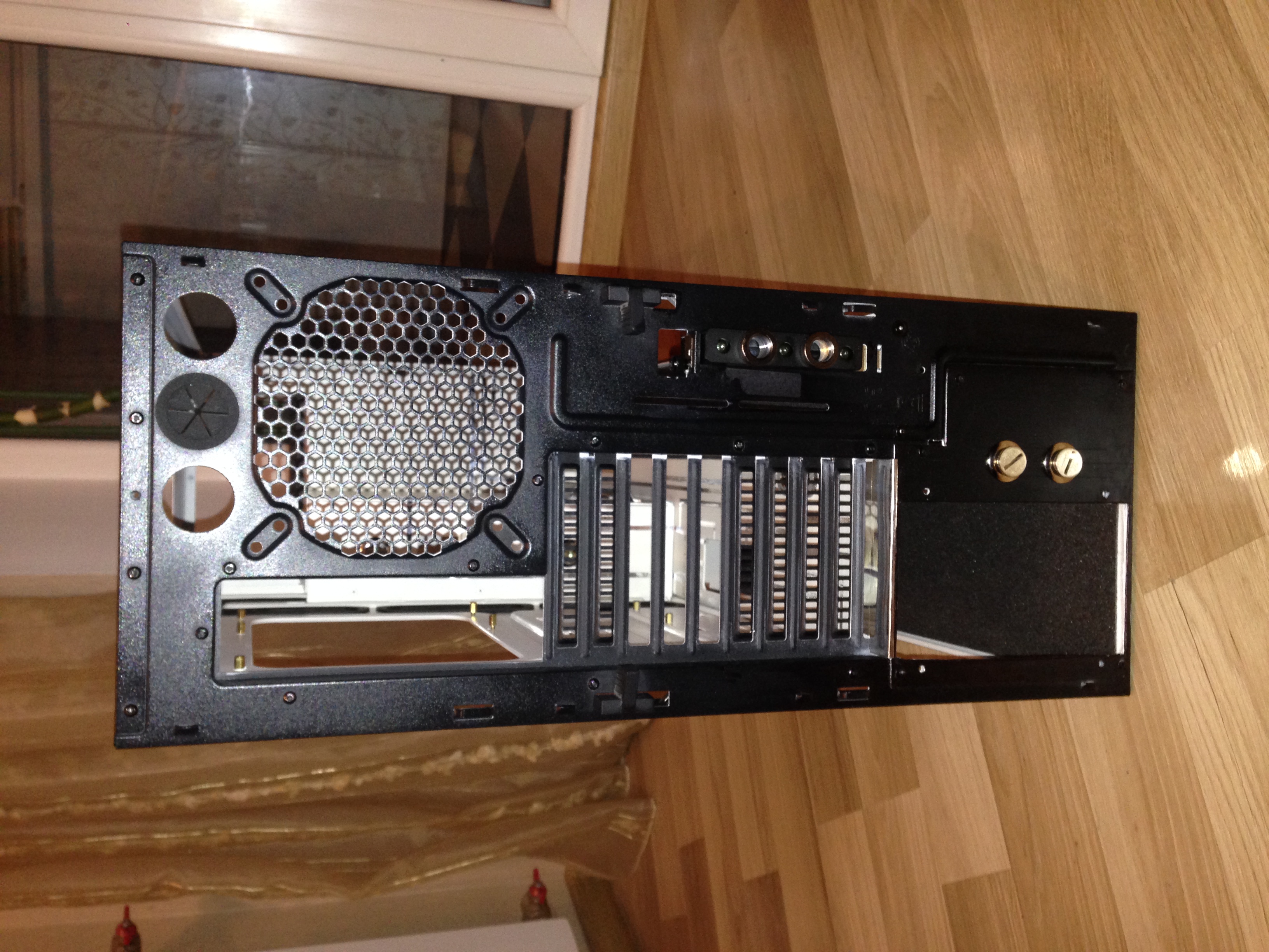

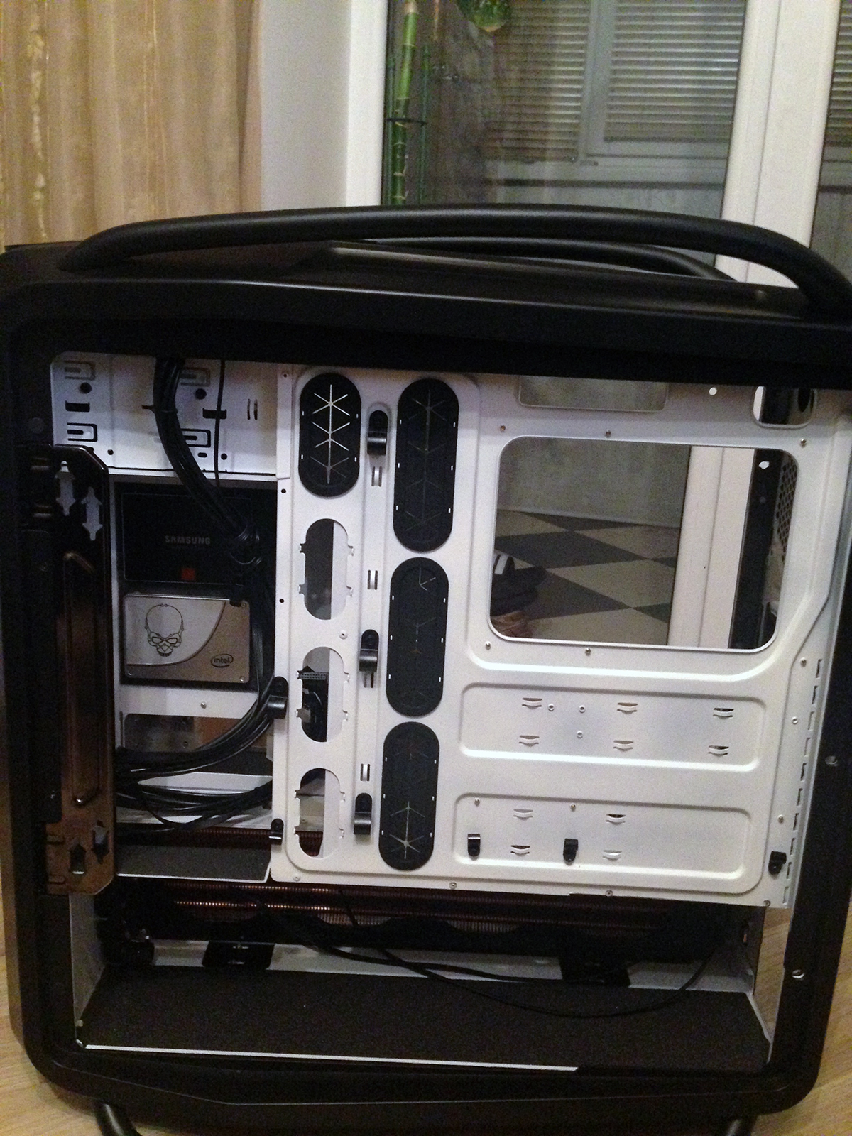

Внутренние работы завершены! )))

Piopi_2
Ой, ой. Чуть шею не свернул.
Piopi_2
Аватара пользователя
Откуда: Днепр
Сообщение
Не знаю, с айфона так добавляются, но если увеличить их, то открываются в нормальном положении

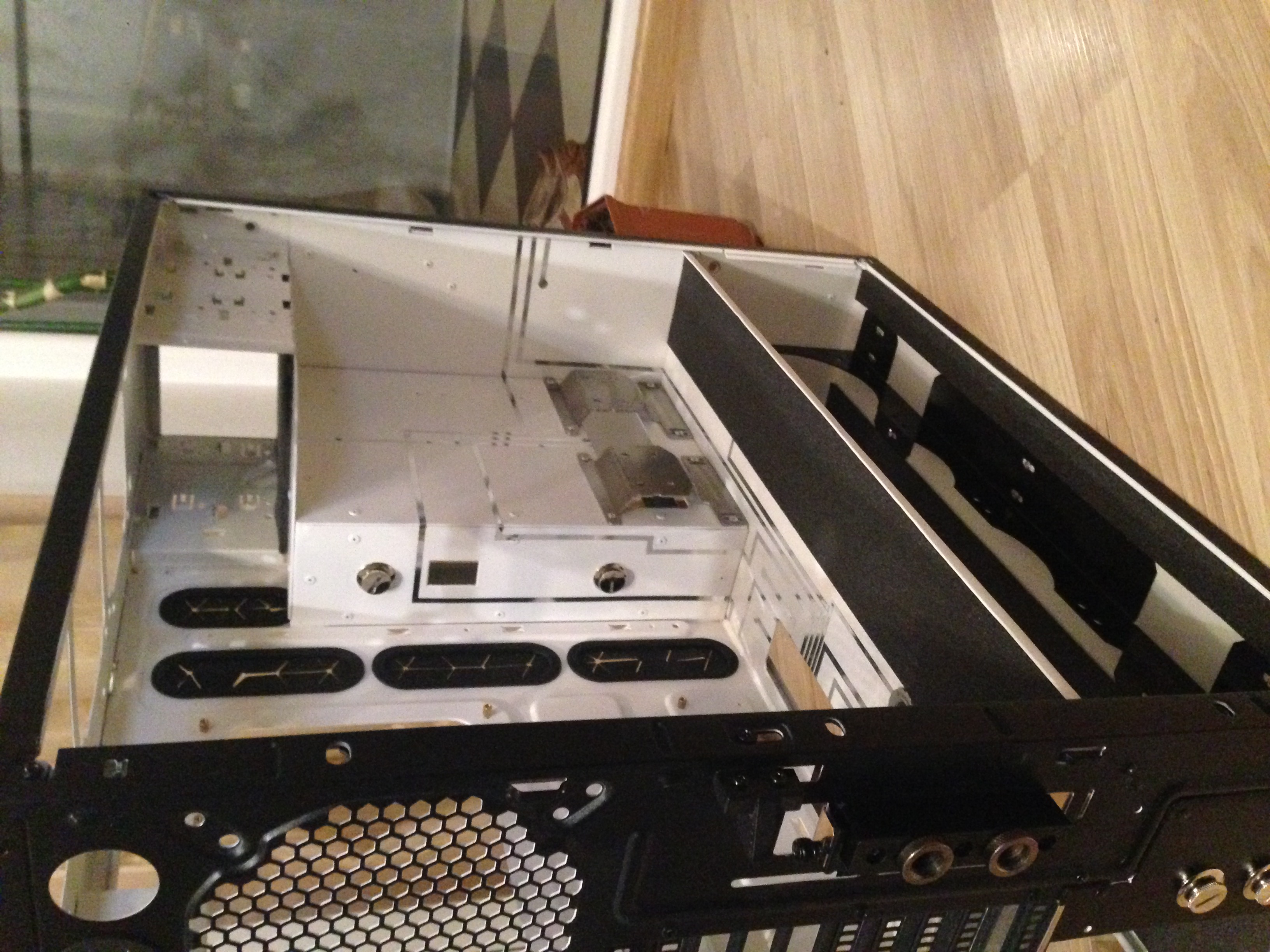

Глухая фронтпанель, глухой низ... Откуда воздух в основной объем будет забираться? Сбоку? Сзади?

Piopi_2
Откуда: Днепр
Сообщение
Volodimir:Глухая фронтпанель, глухой низ... Откуда воздух в основной объем будет забираться? Сбоку? Сзади?
в нижнем отсеке воздух будет забираться через отверстия боковых крышек. В отсеке материнки воздух будет забираться через крышку.
Выдув будет через 120мм вентилятор на задней стенке. Там особо и обдувать будет нечего, потому что всё будет под водой.

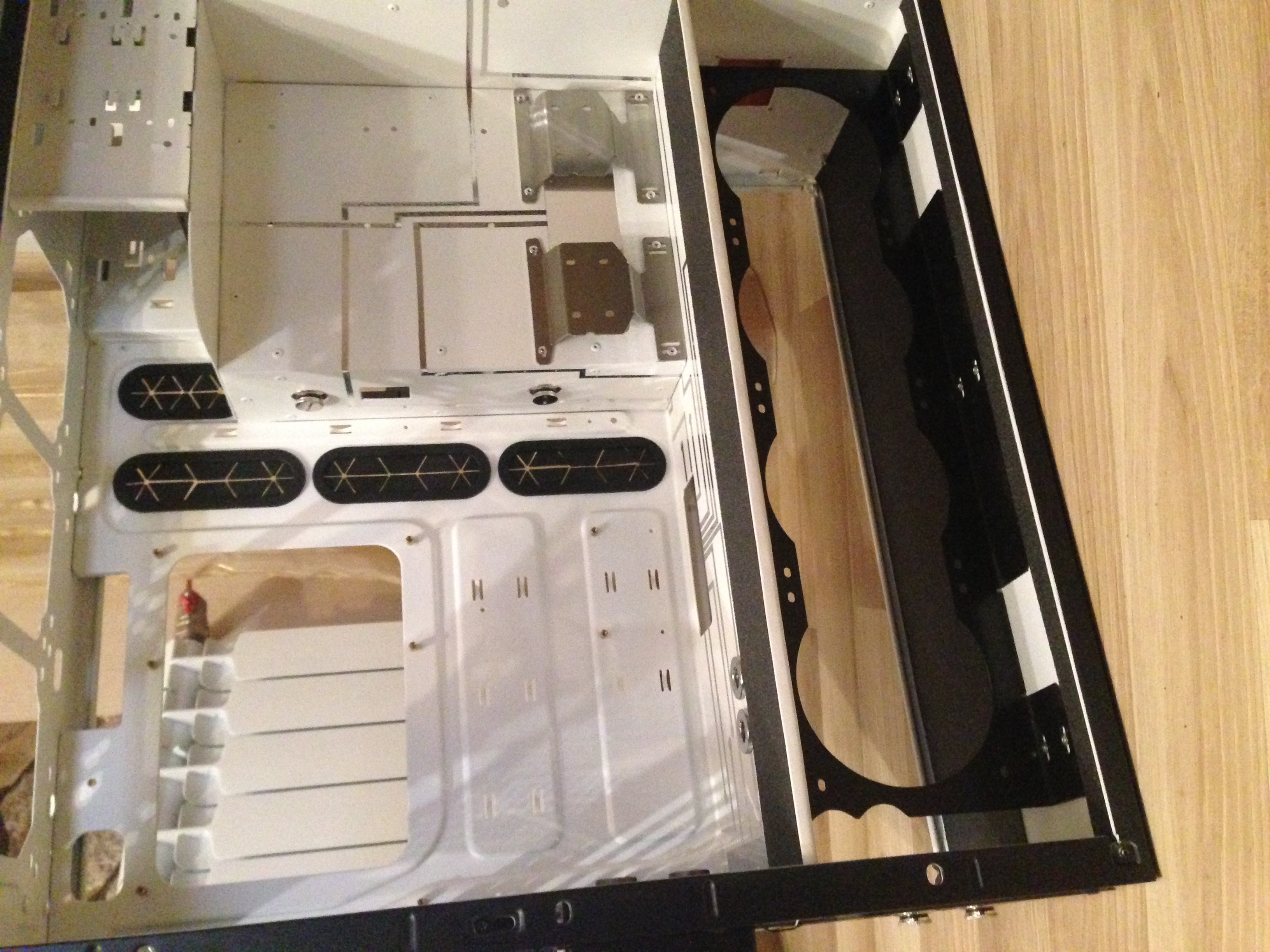

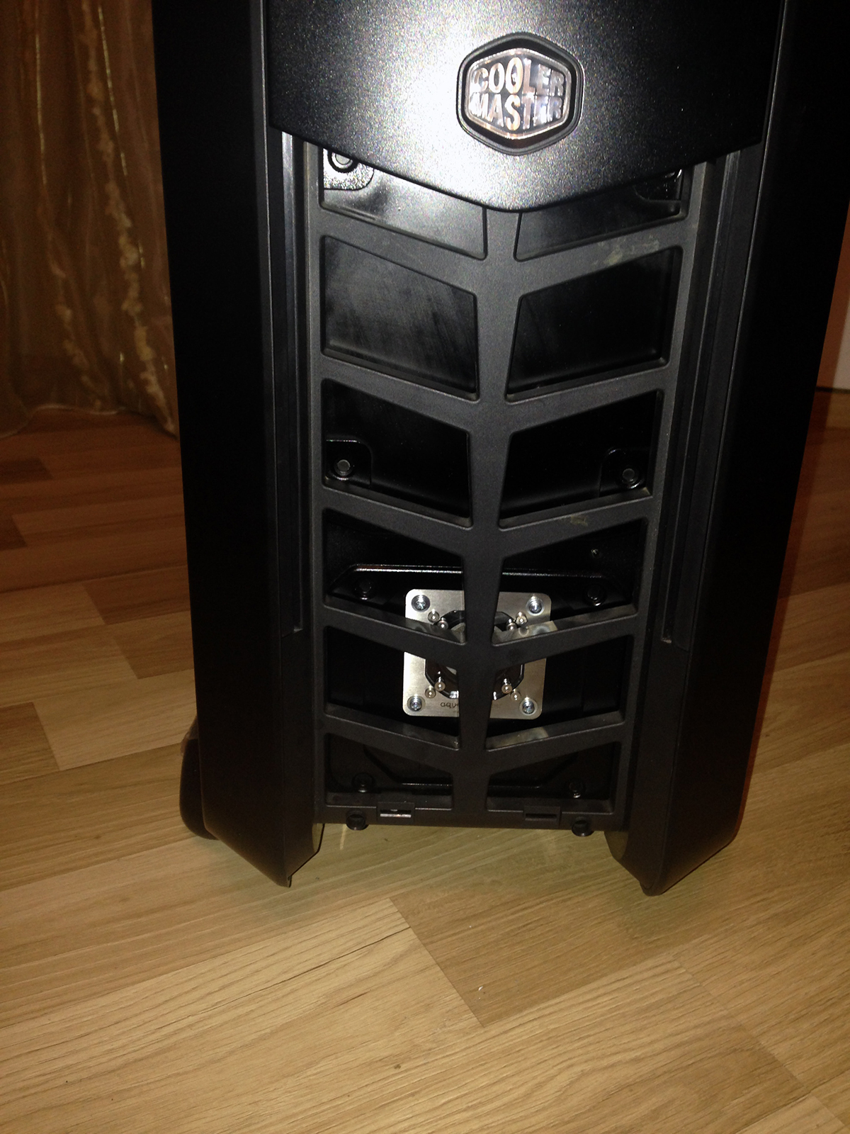

Начал процесс сборки. Есть конечно ещё масса вопросов, которые в процессе моддинга не мог даже предугадать ))
Добавлено через 16 минут 41 секунду:
как оказалось, когда размещал фильтр, то совсем забыл о передней решетке. Хорошо хоть, что датчик попал между крестами, иначе бы пришлось снова разбирать всё, чтобы закрутить. Плюс были бы проблемы при очистке фильтра
также, при установке светодиодов в резервуар, оказалось, что светодиоды плохо держатся и их нужно чем-то залить. Только не знаю как эта называется штука белого цвета типа смолы. Может кто подскажет?

Piopi_2: также, при установке светодиодов в резервуар, оказалось, что светодиоды плохо держатся и их нужно чем-то залить. Только не знаю как эта называется штука белого цвета типа смолы. Может кто подскажет?
http://rozetka.com.ua/stanley_stht1_70429/p1099389/" target="_blank
Thrillax
PC Design fan
Откуда: Киев. Chokolowka Massive
Сообщение
Piopi_2
Можно еще чтоб далеко не ходить, залить прозрачным герметиком :D
Piopi_2
Откуда: Днепр
Сообщение
спасибо, я-то думал как эта штуковина называется )
Thrillax:Можно еще чтоб далеко не ходить, залить прозрачным герметиком :D
насколько я знаю, потом могут быть проблемы с отсоединением, я герметиком (так называемые жидкие гвозди) стальные листы склеивал :gigi:

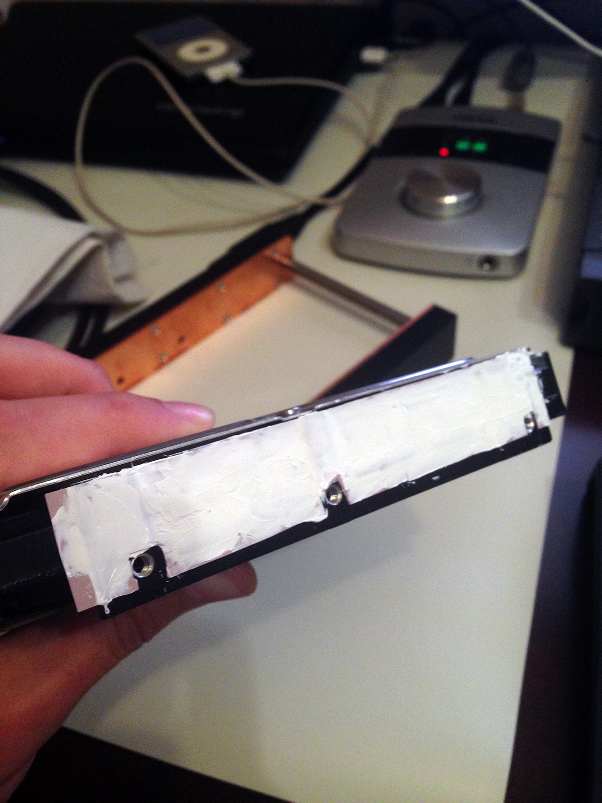

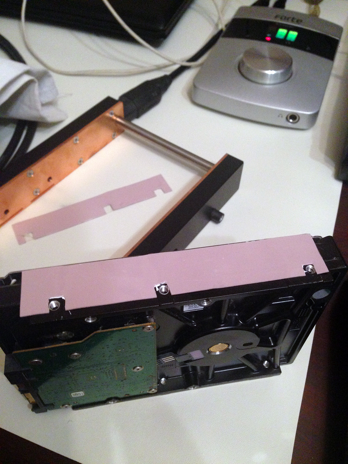

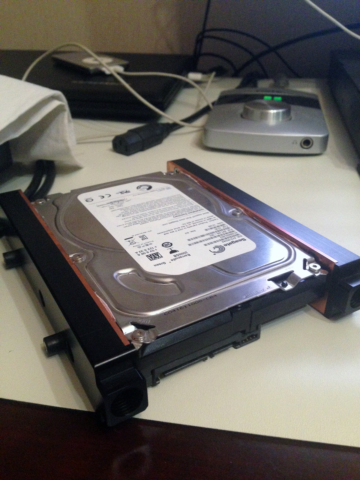

установка водяного охлаждения SILENTstar HD-Single Core на жесткий диск, термопрокладки фобия, самые обычные на 0,5 мм толщина, термопаста КПТ19:

Piopi_2:установка водяного охлаждения SILENTstar HD-Single Core на жесткий диск
чисто для эстетики и законченности, так сказать? Ибо зачем жесткому охлаждение в общем и водянка в частности?

Ты путаешь герметик (он же силикон) и жидкие гвозди. Это разные вещи. Зайди купи обычного (хоть белого, хоть прозразного) силикона. Только обрати внимание - нужен сантехнический. Ибо есть еще акриловый, вот он если затвердеет - то гайки. Термоклей тоже когда застывает то достаточно проблематично его оторвать. И к тем стержням еще пистолет нужен.

Volodimir:чисто для эстетики и законченности, так сказать? Ибо зачем жесткому охлаждение в общем и водянка в частности?
ну здесь и практический смысл, дело ведь в том, что этот жесткий диск ничем обдуваться не будет. А летом он греется до 42 градусов, что как бы много ) Я общался с поддержкой ватеркула перед покупкой этого водоблока, они сказали, что смысл есть, но нужно учитывать кучу нюансов, то как вода в контуре, наличие соседних горячих устройств, но а так можно уменьшить температуру диск до 15 градусов. Чем меньше температура воды в контуре, тем меньше температура диска. Однако, если вода в контуре будет 50 градусов, то тогда смысла ноль.
А вот для того, чтобы уменьшить шумы, то лучше брать водоблок в коробочке SILENTstar HD-Single Rev2.0, которыя стоит на 30 евро больше.
Учитывая, что вода в контуре летом у меня максимум 32 градуса, то смысл покупки есть.

но это не фильтр, это всего лишь передняя панель, на которую цепляются и сеточки и прочая )
Gatya:Ты путаешь герметик (он же силикон) и жидкие гвозди. Это разные вещи. Зайди купи обычного (хоть белого, хоть прозразного) силикона. Только обрати внимание - нужен сантехнический.
огромное спасибо за совет. Уже купил сегодня и успешно залепил светодиоды )) Завтра посмотрю как получилось )

Piopi_2
С винтом другая фигня. Я сам мучался теми же вопросами. Зимой то темпа воды у тебя будет гораздо ниже. А это очень плохо для винта :-/
