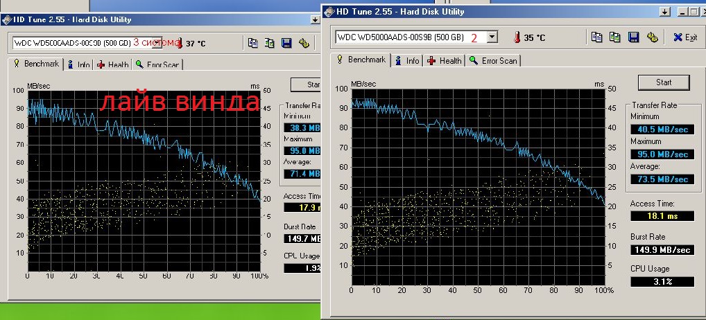

с третьим hdd что-то не так, или он медленнее из-за того, что на нём система крутится?

Serfer, оно стоит на месте и в то же время система тупит, какой-то без-полезный параметр. Хитачи вырубал я же писал, система всё равно лагает, с одним системным диском лагает, сейчас ещё раз вырубил хитачи, стало ещё хуже, походу зацепил кабель сата от других жестких, теперь не могу натыкать чтобы работало хоть как до вытаскивания хитачи(( В общем думаю проблема в связи с жесткими, наверное нужно заказать новых сата кабелей, и тогда пробовать
Jumper007, пробовал тестировать системный 3 диск с лайв виндовс, шустро крутится, почти как и другие
и что ещё более интересное, hd tune при тесте системного диска на других компах, которые нормально работают, повёл себя так же - график очень дерганый, так что это вряд ли можно использовать для решения проблемы.
Правда мне показалось интересным, что в лайв винде, загрузка проца при тесте на много меньше, может драйвер криво встал, или он просто кривой?

сравнение 3 системного диска с 2 в лайв виндовсе
