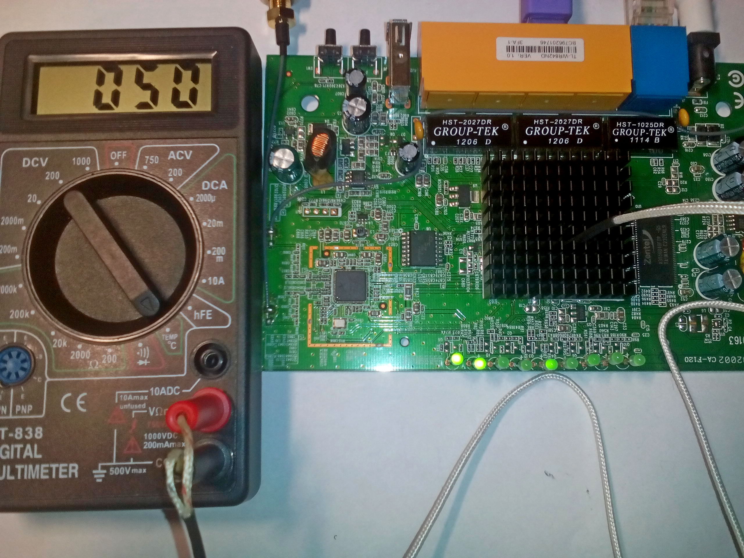

Похоже, что покупка нового роутера для меня пока откладывается — заменил блок питания и радиатор на своем древнем TP-Link 842ND v.1 и он больше не зависает. Чудеса прямо ))
После замены радиатора максимум что на нем видел — 50-51 °С (замерял термопарой). При этом по Wi-Fi перегонялся фильм с компа на нотик со скоростью 10 МБ/с (80 Мбит/с) и качался торрент со скоростью 3-3,5 МБ/с (24-30 Мбит/с, т.к. провайдер гайки закрутил) по кабелю на комп. Ранее при подобной нагрузке инет отваливался сразу и напрочь.
P.S. прошивка кастомная и обновляется регулярно, поэтому, как для такого старичка больших проблем как с уязвимостями, так и с функционалом я не вижу — пускай пока живет.

plotnikva
Вы заменили радиатор на большего размера или термопасту? Сколько было до замены? В закрытом корпусе будет выше температура

plotnikva
- Откуда: Запоріжжя
Руками (телекинезом не владею)murzik:А радиатор отдирается силой или умом
Как бы на первом фото явно видно старый радиатор, или я не понимаю суть вопроса?murzik: Вы заменили радиатор на большего размера или термопасту? Сколько было до замены? В закрытом корпусе будет выше температура
Новый радиатор шёл изначально с клеевой основой.
За температуру - понятно, что в закрытом корпусе будет выше, факт в том, что теперь в тех же условиях роутер держит нагрузку.
