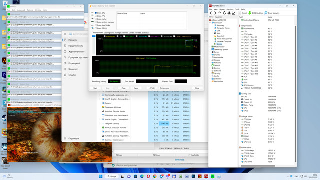

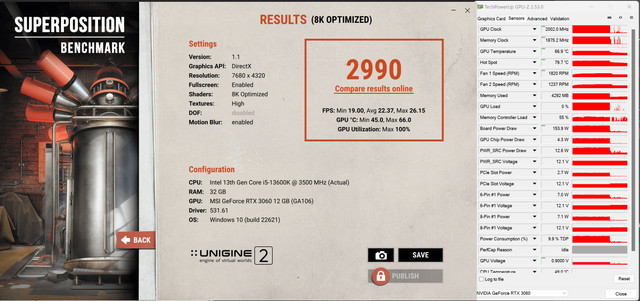

Vader: ↑ 22.01.2024 02:53 Если бы,там было все ок..все бы давным давно собирали в миниках..Зайди летом в просторную комнату и дыши...и зайди в ящик....2 на 2 :gigi:
тут суто питання вентиляції, на практиці у кімнаті 2 на 2 з ок вентиляцією буде набагато комфортніше, ніж у закритій просторній халабуді, в якій вже трохи посиділи і нахухали :laugh:
Vader: ↑ 22.01.2024 02:53 Провода согнуты в 3 погибели..Циркуляции 0..Короче,может вы нам видосик на свой ютюб канале короткий покажите..в какой нибудь игрушечке..и темпратуры своей и так негорячей 3060 засветите..Ну что бы,развеять сомнения.. :shuffle:
на жаль 3060 я продав і зараз без відяхи сиджу, але нарив старі скріни з тестами
прайм+фурмарк запущені одночасно
чесіс 2 - то вентилятори під відяхою
усе інше - 2 вентилятори кулера і вентилятор на видув, але не пам'ятаю який з них який, власне тільки вони і шуміли
по даті я дивлюся, що робив цей скрін в грудні, так що температури в хаті були десь 22-23 градуси, літом в 30-градусну жару само собою будуть трохи вище, але далеко не смертельні, ну і з того часу я даунвольтнув проц десь 150-160вт без втрат продуктивності і температури ще впали, а потім взагалі пожав лімітами до 100вт з втратами десь 5%-7%, обмежив вентилятори десь до 1100 обертів і температури десь до 80 піднімалися при такому ж навантаженні, в іграх на проці ще менше буде
і цей скрін то я десь в середині літа суперпозішн ганяв
ну і для порівняння ось тести такої ж 3060, як була в мене, але на відкритому стенді
