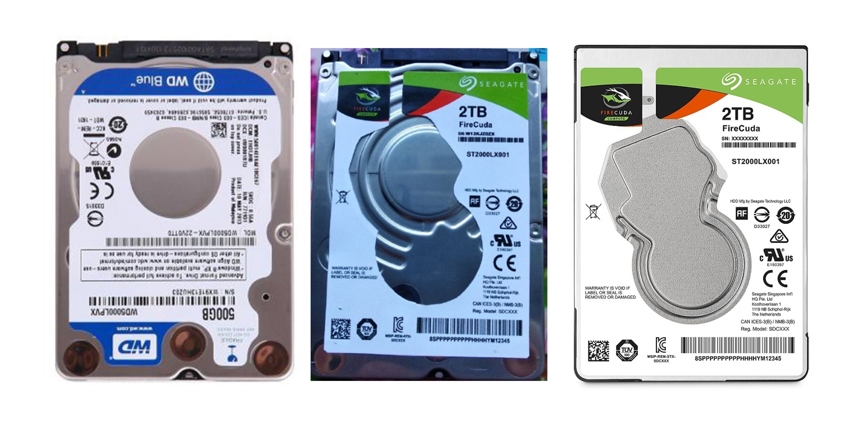

Soe1, і гарна знижка була? А що такого взагалі може трапитись з будь-яким жорстким диском? Гарантію на нього скільки дали? Бо невідомо, скільки він насправді пропрацює - це цілком можуть лічені дні, навіть години.
Особливо, якщо він не просто вживаний - його розкривали!. Схоже на те, що у нього було нелегке життя, бо крім 09 Power On Hours Count (Power-on Time) = 4590:
12 (0C) Power Cycle Count, содержит количество полных циклов «включение-отключение» диска = 1396
191 (BF) G-Sensor Shock Count (Mechanical Shock), содержит количество критических ускорений, зафиксированных электроникой диска, которым подвергался накопитель и которые превышали допустимые. Обычно это происходит при ударах, падениях и т. п. = 137
тобто його (чи ноутбук з ним) так трясли та/або кидали (може, горіхи кололи?), що крім 199 (С7) UltraDMA CRC Error Count, ще більше 200 (С8) Write Error Rate (MultiZone Error Rate), а це вже дуже серьойзні проблеми - магнітні головки. Мабуть, вони залипли, тому й розкрили ... Добре, якщо самі головки не ушкоджені та чисті (почищені)... Особисто я в це мало вірю, і цілком підтримую Crossbow.
Ви свої диски трясли, били, розкривали? Наслідки - повна втрата інформації.

Soe1:какие последствия могут быть
:facepalm:
1.не обидно что вас "намахали" ?!
2.В любой момент может умереть !
3. CRC ошибки -- это иногда похуже BADов
4. Наклейка задом-наперед наклеена ! -- могут послать если попытаетесь отнести назад или по гарантии.
Я уже сказал -- нести назад ! все. Дальше решать Вам как поступать. Не вижу смысла флуд разводить.

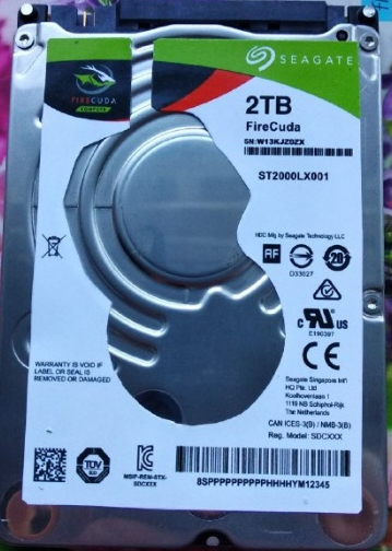

Crossbow:а она стоит вверх-ногами...
это вообще наклейка не с этого диска :rotate: кто-то кинул контроллер и наклейку на непонятный диск? :dontknow:
ПС: это вообще диск WD c наклейкой сигейта :lol:

c0013r:
похоже на то (((

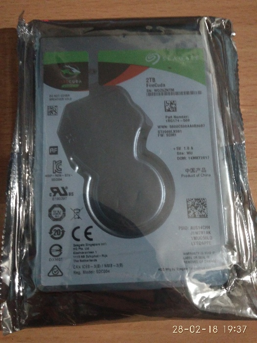

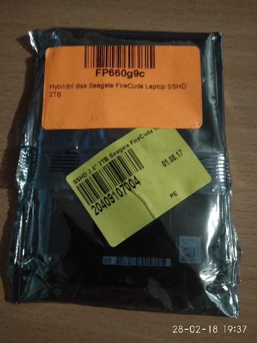

предложили обменять на этот диск, он запаян какой шанс что он не такой как тот что я купил первый раз ?
Отправлено спустя 1 минуту 36 секунд:
если кому интересен размер скидки 1900 грн вместо 2900 грн на розетке
Отправлено спустя 1 минуту 25 секунд:
я написал в поддержку сегейт и они сказали что не могут найти его в базе ((( деньги возвращать отказываются
Отправлено спустя 34 секунды:
предлагают замену

Soe1:предлагают замену
ну так менять не думая, диск и упаковка похоже на заводскую, а то чудовище франкенштейна вообще непонятно как жило, первый раз такое вижу :horror:

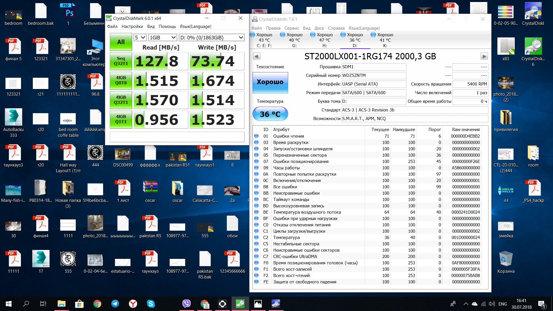

опять я со своим винтом франкенштейном - заменили на новый скажите по смарту все ли с ним в порядке точно ли это новый и оригинальный винт - тест идет через юсби 3.0
всем огромное спасибо за помощь!
Crossbow
Аватара пользователя
Откуда: Вінниця
Сообщение
Soe1:опять я со своим винтом франкенштейном - заменили на новый скажите по смарту все ли с ним в порядке точно ли это новый и оригинальный винт - тест идет через юсби 3.0
Неудобно ниразу "читать" HEX !!!
сделайте вот так и выложите скрин ещё раз.

СМАРТ
Последний раз редактировалось Soe1 30.07.2018 17:03, всего редактировалось 2 раза.
Crossbow
Откуда: Вінниця
Сообщение
Soe1:СМАРТ
Читайте внимательно что я попросил сделать.
А так вроде бы нормально все.

Я попросил переключить режим HEX на DEC в программе.... внительнее читайте...
HEX нужно переводить калькулятором в DEC -- каждый параметр -- удобно ? нет! А вам всего лишь стоит переключить режим и сразу все ясно и предельно понятно будет даже для Вас.

исправил посмотрите еще раз спс
Crossbow
Откуда: Вінниця
Сообщение
Так то лучше )) DEC всегда включайте в Crystal Disk Info -- так проще читается же.
мда уж... время наработки вообще "на Марсе показывает".
А так , прошивка СИГейтовская , а у прошлого вообще ТОшибовская какаято была )), Смарт ОК по остальным параметрам, единственное что время наработки :insane:
Думаю что можете пользовать ))
