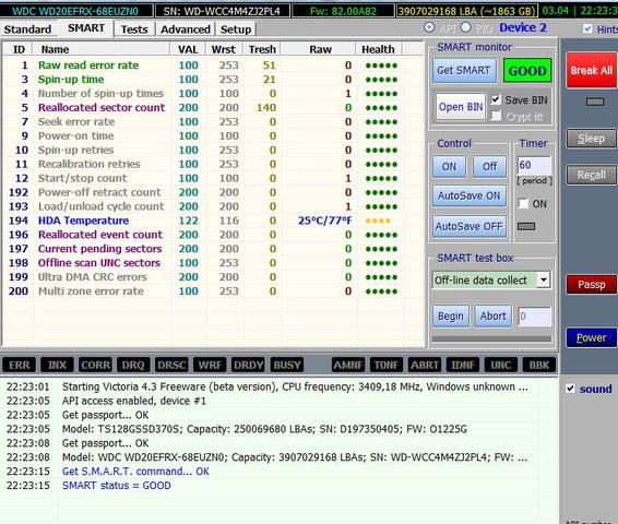

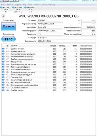

Смотрел наличие в Элмире, там они на этой неделе стали заканчиваться, поэтому, чтоб не тянуть кота за хвост, поехал и купил.
Разбил на 2 логических и отформатировал в NTFC. Почитал, что пока это все же предпочтительней, чем exFat...
Кроме того, оказывается, там продаются заводски восстановленные диски с гарантией и очень недорого. Поспрашивал у продавцов, в сервисном - говорят, не смотря на то, что они официально на заводе восстановлены, много возврата. Лучше брать новый(естественно) или б/у в хорошем состоянии...
