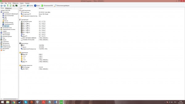

Вчера решил почистить блок питания. Когда снимал всю комплектуху случайно дотронулся до радиатора 2 сек удержать не смог. Думаю что фризы появились из за этого(полное зависание системы после игр или сразу после загрузки и запуска скайпа).Прилагаю отчет Aida64(в это время комп был в простое) Сразу же после запуска ведьмака 3 температура датчика Aux(я где то читал что это датчик северного моста) составила 39

Так и не понял, 39гр в нагрузке,если да,то как же тогда,не удержите руку?
Lightning
ну это буквально минут на 10 был запущен ведьмакvitaxa11:Так и не понял, 39гр в нагрузке,если да,то как же тогда,не удержите руку?

Lightning
Ну так затесть нормально, в чем беда? Поиграй часик и глянь темпы,желательно продублируй другой прогой,измеряющей температуры...
Lightning
какую программу посоветуете?vitaxa11:Lightning

Lightning
HWiNFO можешь глянуть http://www.hwinfo.com/download.php" target="_blank
Вот не помню,есть ли там мосты...
Lightning
нет не видитvitaxa11:Lightning

vitaxa11
- Звідки: Кривой Рог
У меня,почти в самом низу..
PCH зовется!
PCH зовется!
Lightning
и близко нет ничего подобного

Lightning
Вообщем,пусть и 60гр, париться не стоит...
Но если руки из правильного места,то можно и добротной термо-пастой перемазать,а не той жвачкой,которая там под радом!
Lightning
как я понял это нормально для амд 970?vitaxa11:Lightning
vitaxa11
ИменноLightning:как я понял это нормально для амд 970?
Lightning
Ладно буду искать дальше в чем дело. Спасибо. Тему можно закрыть.
thunder_blade
- Звідки: Cherkassy
дело в том что все 770-970 чипсеты так греются, нужно делать обдув для долгой и счастливой роботы , в вашем случае стоит помацать и ВРМ при роботе
zja
- Звідки: Zp city
я на чипсет поставил DeepCool Nbridge 2 и вообще забыл о перегревах, но у меня Asus M5A97 R2.0+6300.Lightning:как я понял это нормально для амд 970?vitaxa11:Lightning
