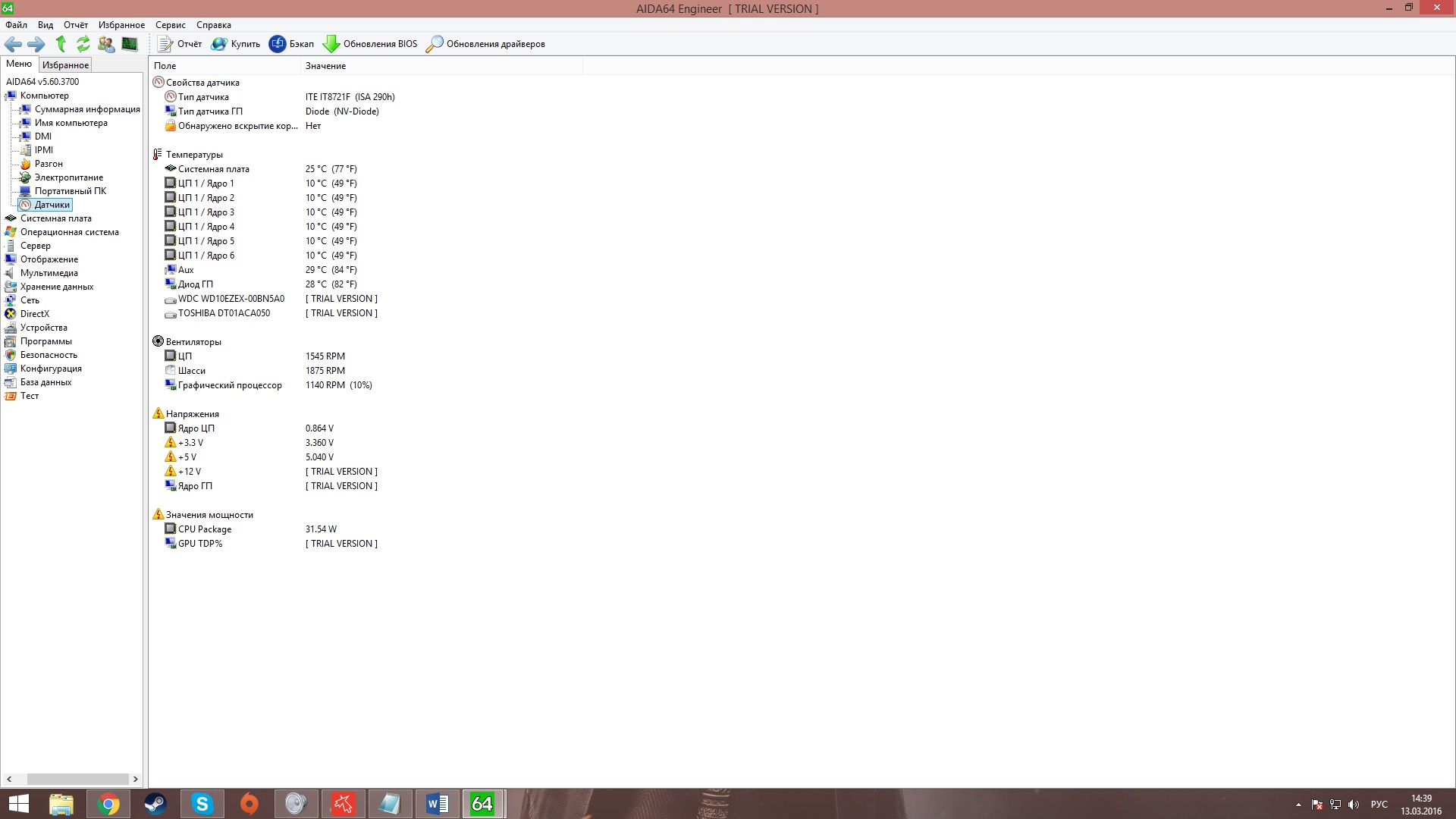

Вчера решил почистить блок питания. Когда снимал всю комплектуху случайно дотронулся до радиатора 2 сек удержать не смог. Думаю что фризы появились из за этого(полное зависание системы после игр или сразу после загрузки и запуска скайпа).Прилагаю отчет Aida64(в это время комп был в простое) Сразу же после запуска ведьмака 3 температура датчика Aux(я где то читал что это датчик северного моста) составила 39
vitaxa11
- Звідки: Кривой Рог
Так и не понял, 39гр в нагрузке,если да,то как же тогда,не удержите руку?
Lightning
ну это буквально минут на 10 был запущен ведьмакvitaxa11:Так и не понял, 39гр в нагрузке,если да,то как же тогда,не удержите руку?

Lightning
Ну так затесть нормально, в чем беда? Поиграй часик и глянь темпы,желательно продублируй другой прогой,измеряющей температуры...

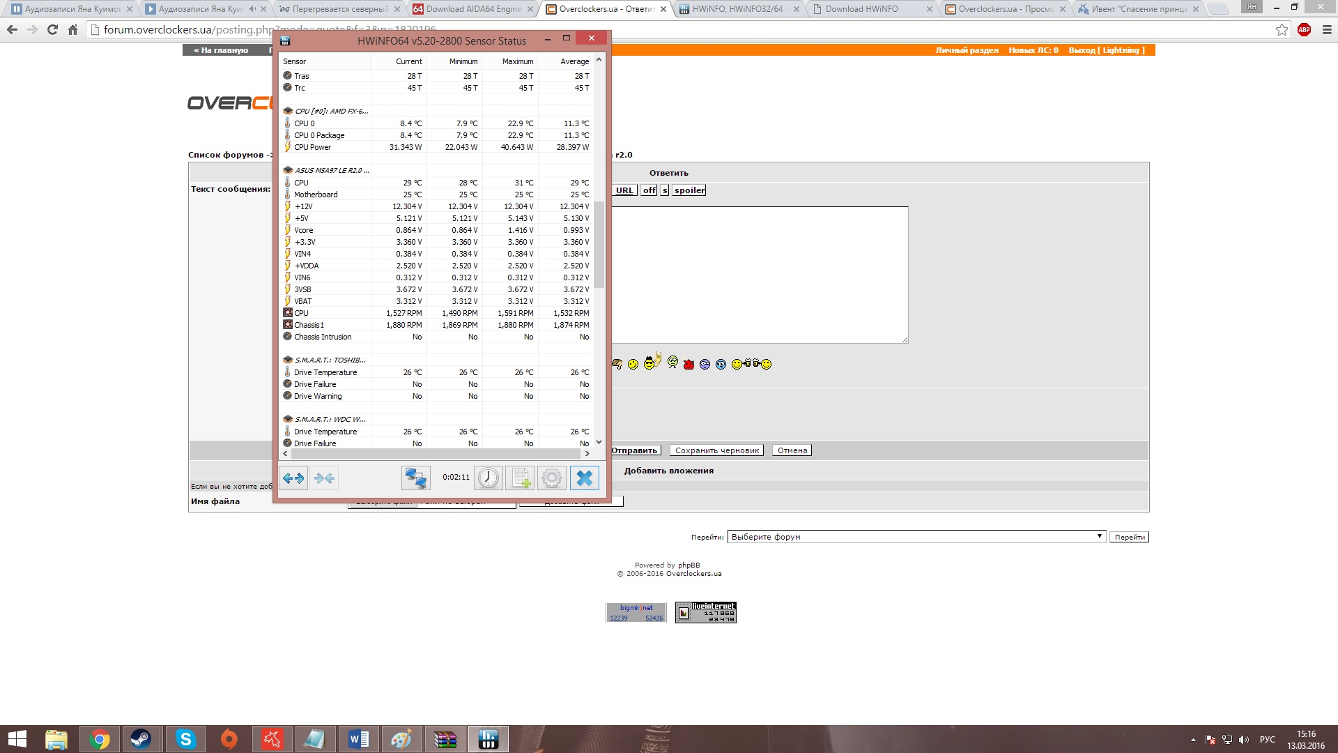

Lightning
HWiNFO можешь глянуть http://www.hwinfo.com/download.php" target="_blank
Вот не помню,есть ли там мосты...
Lightning
нет не видитvitaxa11:Lightning
vitaxa11
У меня,почти в самом низу..
PCH зовется!
PCH зовется!
Lightning
и близко нет ничего подобного
vitaxa11
Lightning
Вообщем,пусть и 60гр, париться не стоит...
