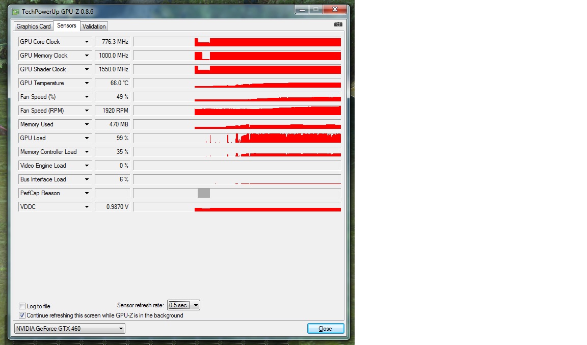

Проблема состоит в том что вчера включив комп обнаружил что он как то странно долго загружается, потом зайдя в одну из игр обнаружил падение ФПСа с 45 до 20, причем значение не менялось ни на 1! Ровно 20 и все.

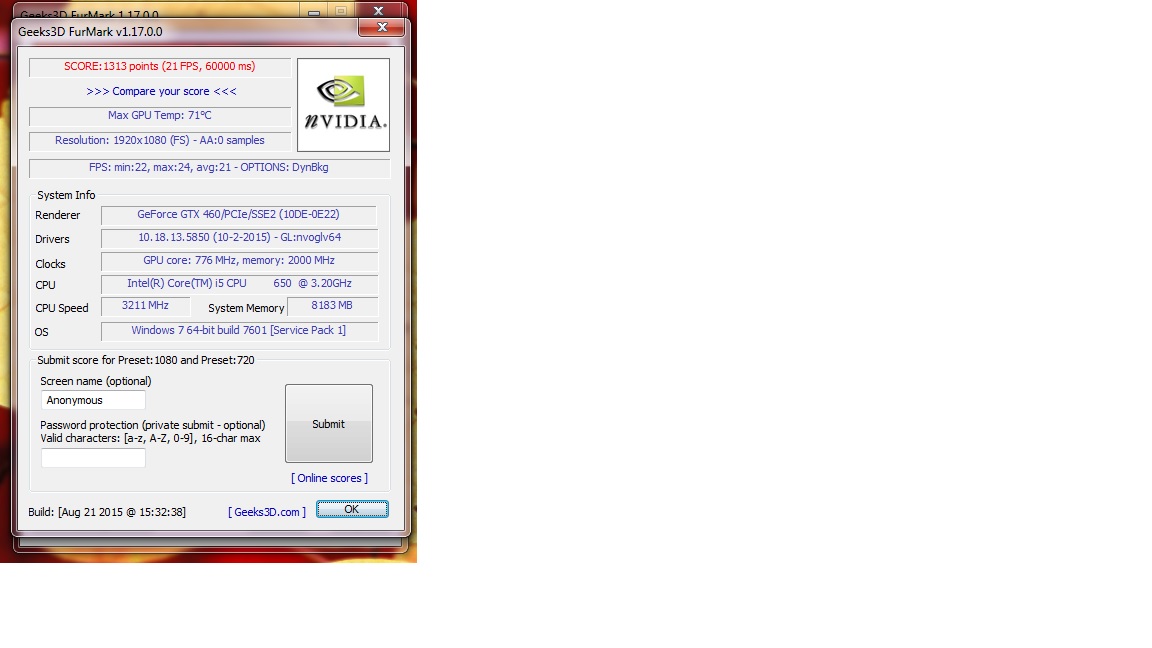

После теста бубликом убедился что ФПС около 20( до этого было более 60)
Никаких видимых повреждений на карте нет, артефактов нет, просто почему то не выдает больше 20
Дрова поменял, пробовал разные виндоусы - эфекта 0
Помогите кто чем может, уже не знаю что делать

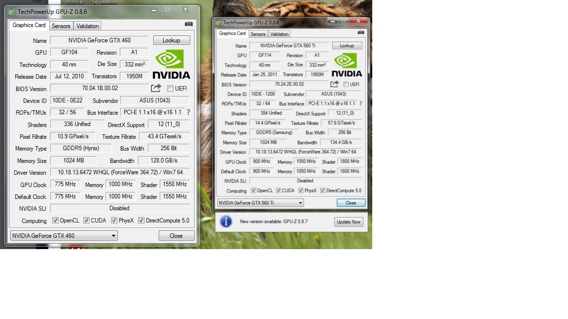

Вот еще одно сравнение( левая моя)

Да еще забыл упомянуть что при тесте бубликом, да и в играх пропала плавность изображения, оно какими то рывками идет
Раньше такого не замечалось!

По скринам ничего подозрительного, второй скрин вообще не понял! Нафига сравнивать 460 и 560ти?
И вообще что за падение фпса? Можно хотя бы узнать что и где вы сравниваете

Сравнивал в онлай играх(Тера онлайн и WoW)
Раньше ФПС меньше 45 не проседал, но тут внезапно 20
. Играть просто невозможно! Изображение не плавное, прирывистое.
Еще при проверке СPU-Z заметил что проц грузиться почти полностью а память при этом на половину даже не нагружаеться

Вот
Добавлено через 4 минуты 40 секунд:
А по поводу винды - пробовал на разных виндоусах, ситуация не меняеться
Добавлено через 2 минуты 41 секунду:
Вот система без нагрузки вообще
Добавлено через 41 секунду:
Вот
