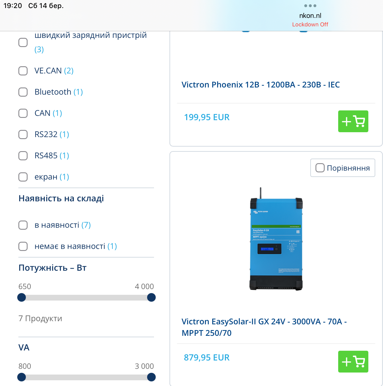

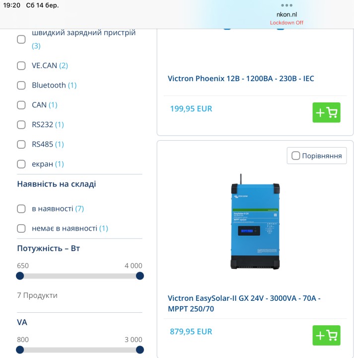

Hotspur так, грубо 1031 долар за 24 вольта 3 кВА з МППТ контролером
Відправлено через 6 хвилин 19 секунд:
На тому є ncon.nl : Victron Energy Multiplus II GX 48V - 3000VA - 35A
449,00 EUR + доставка на 48 дешевше ніж на 24 бо без сонячного мппт контролера
