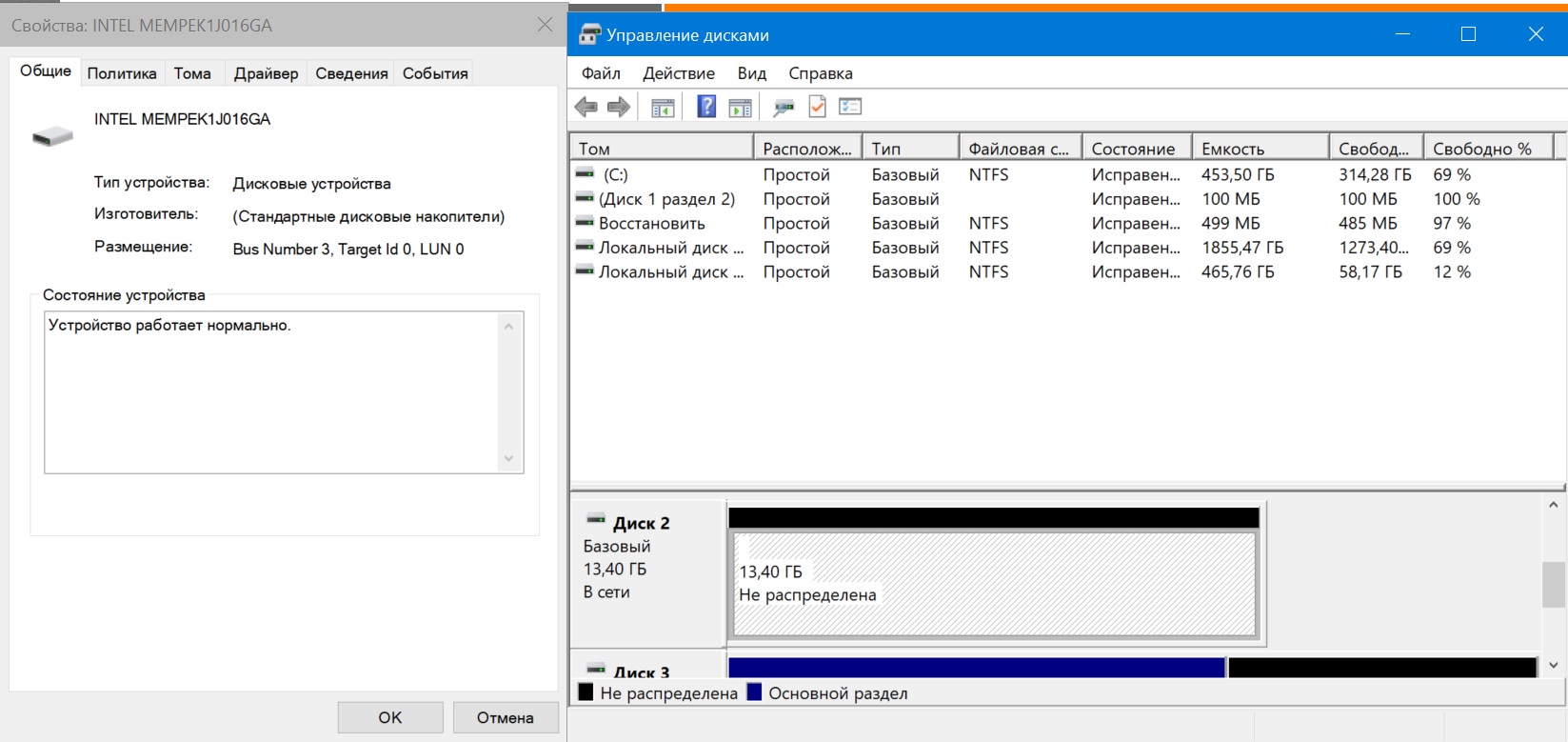

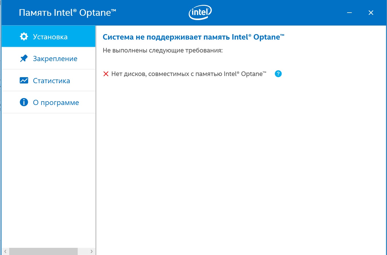

Neo_City
Здравствуйте. Возникла проблема при установке Intel Optane. Программа Intel его не видит
- спойлер
- спойлер
Neo_City
zmax
У меня в ASRock Appshop нет "Intel® Optane™ Memory 1 Click Install". Вот в чем дело.
MaxA
- Откуда: Kharkov, UA
Проблема сильно специфичная, думаю, надо пытать поддержку AsRock. Может вопрос версии биоса.Neo_City:У меня в ASRock Appshop нет "Intel® Optane™ Memory 1 Click Install". Вот в чем дело.
