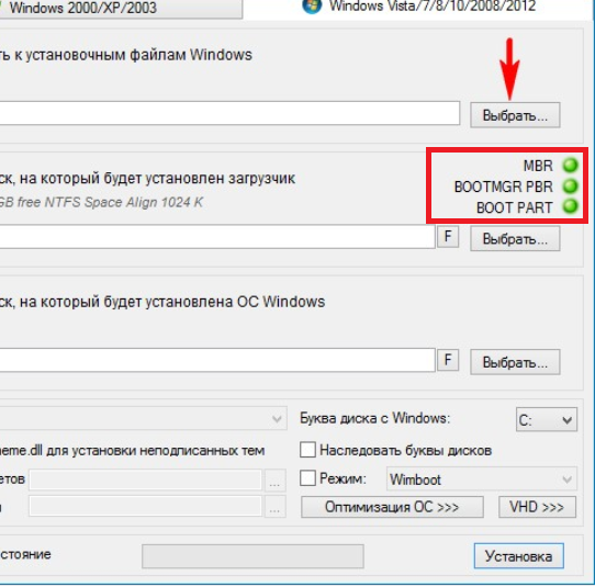

у вас есть вторая активная система, поэтому крайне советую разметить и подготовить NVMe самостоятельно под устанавливаемую Win10, т.к. в m$ из года в год штопают говно вместо нормально работающего встроенного установщика (на GNU все работает прекрасно).
под структуру MBR нужно:
1 - для создания раздела и файл.сист на голом NVMe aomei partition standart
2 - для корректной разметки бутсекторов bootice - Process MBR/Process PBR
правильно подготовленный диск NVMe выглядит в последующей установке с помощью wntsetup так
4 - образ Win10 - можете развернуть на отдельную папку, туда софтине и п.3 нужно будет указать путь для WIM/ESD-образа установочного.
для понимания происходящего можно прочитать похожую инструкцию
в вашем случае и загрузчик и файлы Оси должны ставится на один и тот же диск (NVMe), иначе будет потом больно.
- спойлер

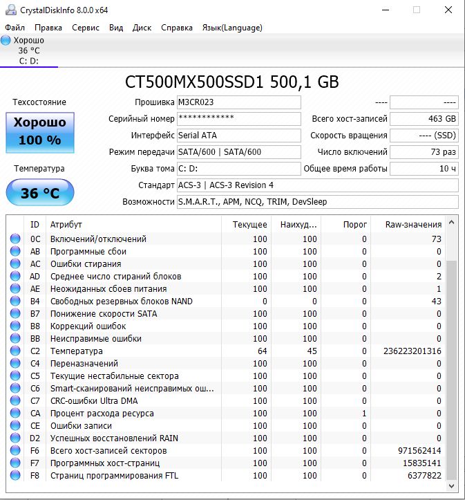

Народ, подскажите пожалуйста, я купил SSD диск Crucial MX500 на 500 гигабайт и в программе CrystalDiskInfo не показывается кол-во записанных гигабайтах. Можно как-то узнать сколько гигов было записано на этот ССД диск.
Спасибо за ответ.
Спасибо за ответ.

python
doc11111
Обнови CrystalDiskInfo, все он показывает, скорее всего у тебя старая версия.
Можешь еще скачать программу Crucial Storage Executive.
- спойлер

ИМХО родную утилиту, если есть, надо ставить обязательно, это самая объективная информация + прошивки.python:Можешь еще скачать программу Crucial Storage Executive.
HDS хорош своей универсальностью, правда, в Pro он не бесплатен, но стоимость софта тут редко кого останавливала.
