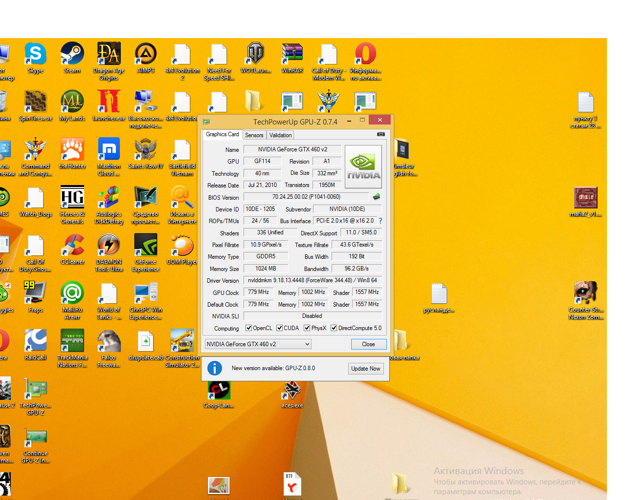

Есть проблема с видеокартой ino3d gtx 460v2 ,постоянные слёты драйверов,в не зависимости от версии драйверов, карта работает в стоке без разгона,я даже принудительно частоты снижаю,но -это не помогает.
Карта чистая ,пасту менял даже в слабых играх драйвера слетают при том,что температура может быть 60 градусов , даже в режиме просто ,при просмотре фильмов или сёрфе интернета драйвера тоже бывают слетают но реже. Думал насчёт пере прошивки биоса карты(может он корявый,биос не пере прошивал с покупки),НО я не могу нигде найти биос на gtx 460v2 и вообще по =этой модел инфы очень мало ,я её даже на оф сайте инно 3д найти не могу, там то ко стоковая gtx460.
Извиняюсь за неправильное оформление темы.
ps:1 раз создаю
- спойлер
ps:1 раз создаю

Что можно сделать - обновить биос мамки, дрова мамки, попробовать другой бп, попробовать напряжение на гпу подымать, попробовать карту в другом компьютере.
colour
- Откуда: Запорожье
Стандартная частота для 460 - 675мгц. У вас разгон зашит
deserteagle777
- Откуда: Дніпро
не смешите , официальные спецификации по данной платеcolour:Стандартная частота для 460 - 675мгц. У вас разгон зашит
http://www.nvidia.ru/object/product-gef ... 60-ru.html" target="_blank тут второй столбик в разделе спецификации
http://market.yandex.ua/model.xml?hid=9 ... 2&clid=502" target="_blank
Карта - реф с кастомным охладом
ТС мое мнение - пришла вафелька вашей карточке , соболезную
