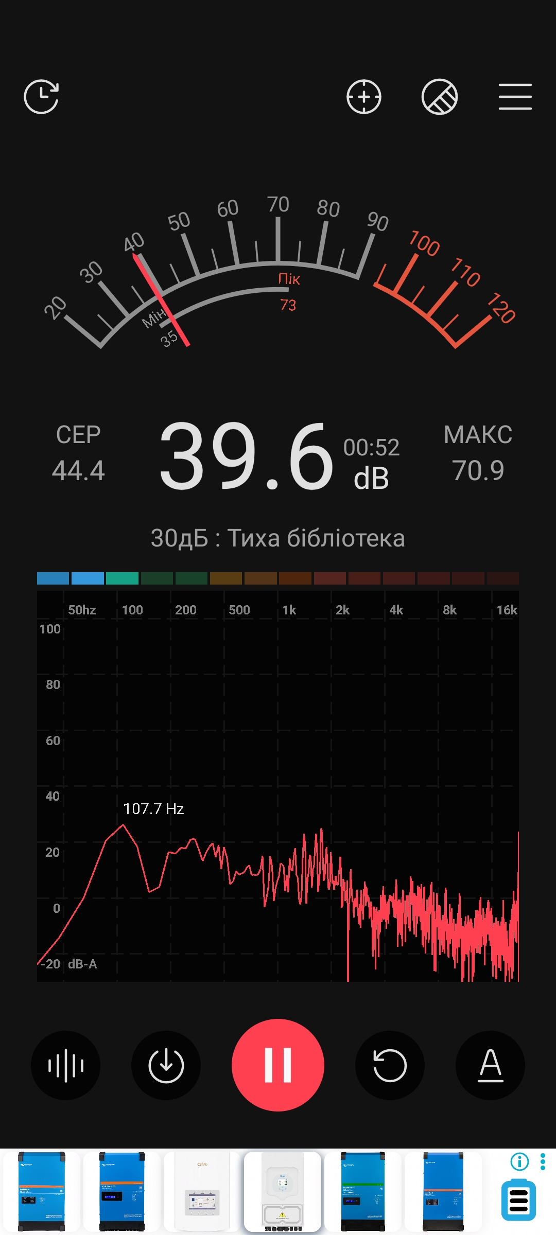

Угу. Бесшумность - мимо, и самолёты на взлёт (Must) тоже.mult: ↑ 03.03.2026 16:50типу шум що не дуже шумно

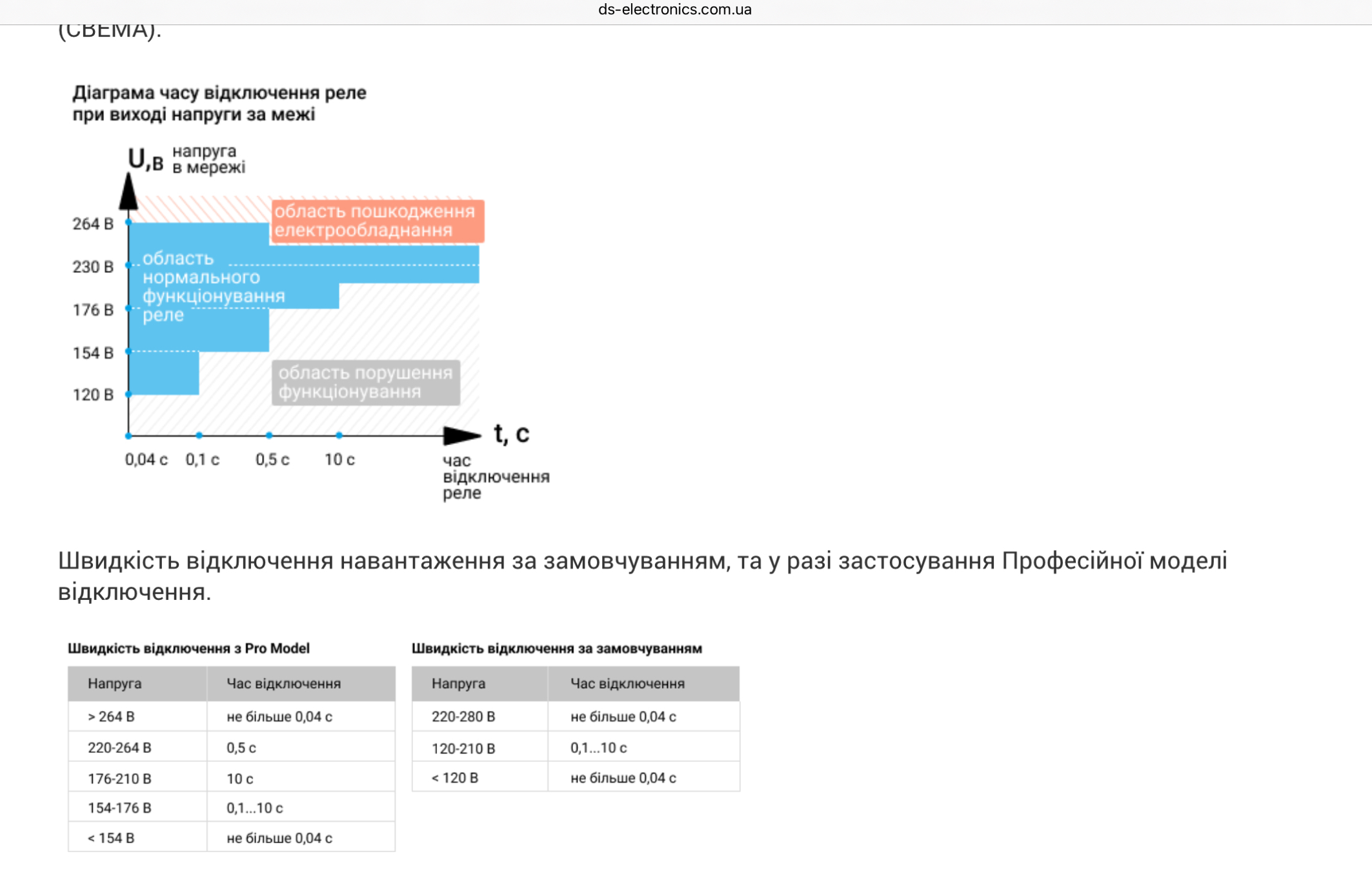

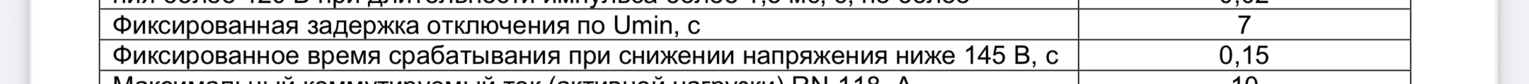

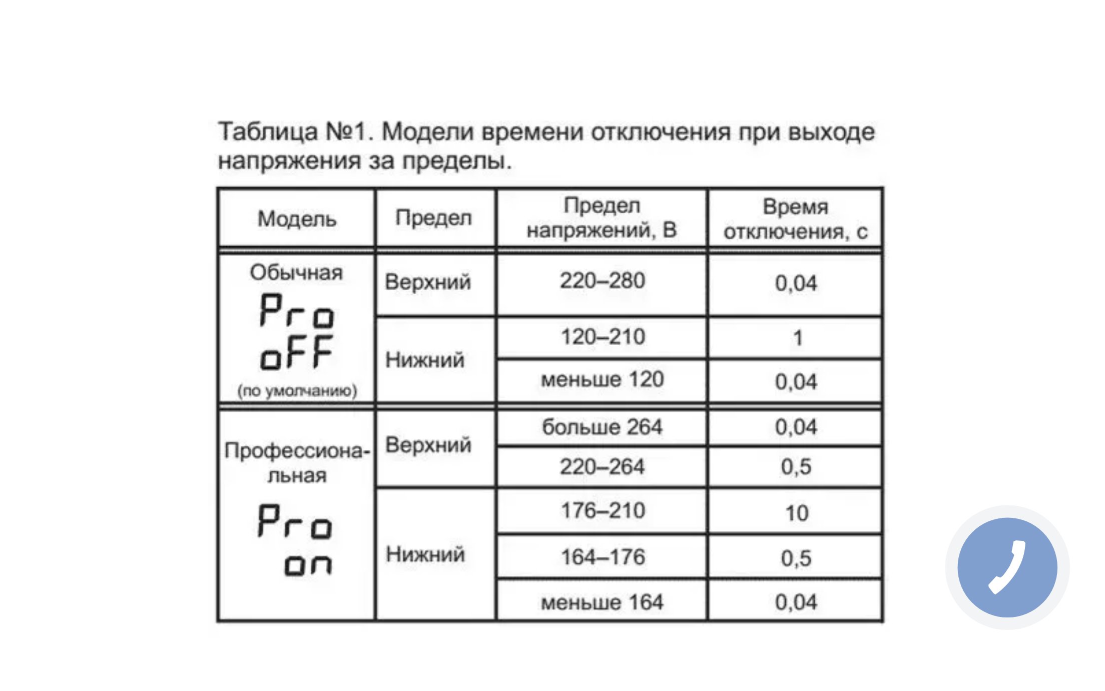

Hotspur: ↑ 03.03.2026 00:59неінверторні речі в разі проблем запуску можуть спооживати кіловати довгострооково а не 1-2 секунди
Это обходится путём установки реле напряжения с контролем по току. Стоит немного относительного всего мероприятия. Но требует вовлечения юзера в процесс наладки.
Ловится момент, когда компрессор начинает жрать больше положенного (скажем 4-5 А). Эта цифра вбивается в настройки и (после настройки) реле уходит в откл до срабатывания всего того, что есть в холодильнике / морозилке / инверторе.
Даём таймаут 5-10-15(?) минут. Дальше напряжение снова поступает и происходит нормальный пуск. Но для народу обычно это очень сложно и непонятно.

Система 24 В: 25 А - лайт-история для гибридного инвертора с шумом, который... заметно (я аккуратно подбираю слово).
