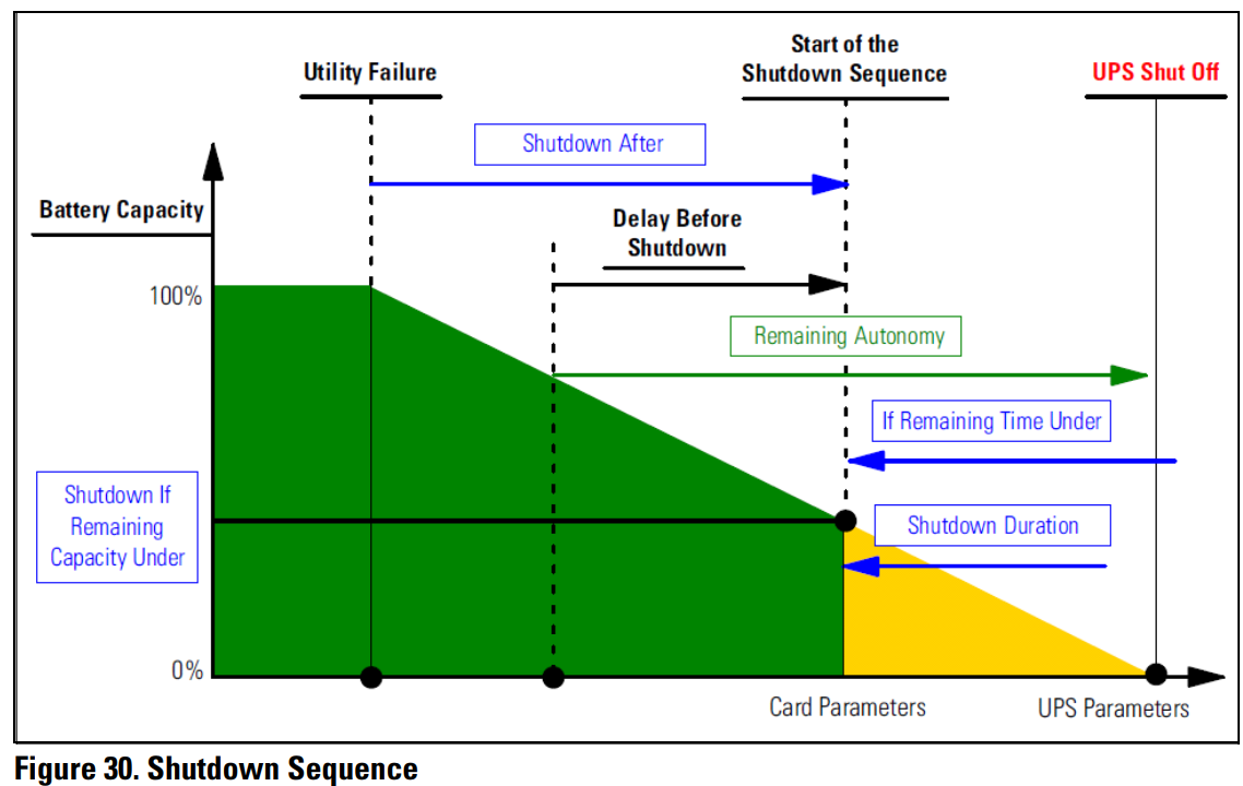

Rucha
Ага, лезем в таймеры, сервак в процессе выключения, свет вернулся. Картинка что нам по этому поводу говорит, а то я что-то не понял?

Shpoker: ↑ 08.11.2025 23:16 Ага, лезем в таймеры, сервак в процессе выключения, свет вернулся. Картинка что нам по этому поводу говорит, а то я что-то не понял?
UPS вимкнеться навіть якщо світло повернеться в процесі вимкнення серверу, бо одночасно запускається процес вимкнення UPS. А от що буде далі - не зрозуміло. Я б позадовбував це якийсь ШІ по цьому питанню.
